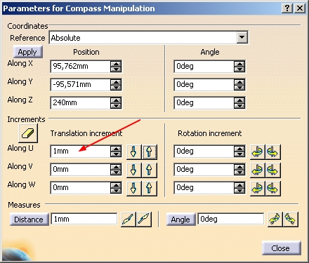

Hallo, ich arbeite oft und gerne mit dem Kompass um Parts im Assembly zu verschieben. Hierbei muss ich mir jedoch jedesmal mein Raster neu Anlegen um auf geraden Netzmaßen zu bleiben.
Gibt es eine Möglichkeit über Voreinstellung oder ähnliches mir diesen kleinen Arbeitsschritt zu ersparen?

Hallo Oli Neuf,
willkommen im Forum!
Durch Doppelklick auf den Kompass öffnet sich ein Fenster. Dort kannst du die Inkremente in U,V,W festlegen und mit den Pfeilen daneben, das Teil kontrolliert verschieben.
