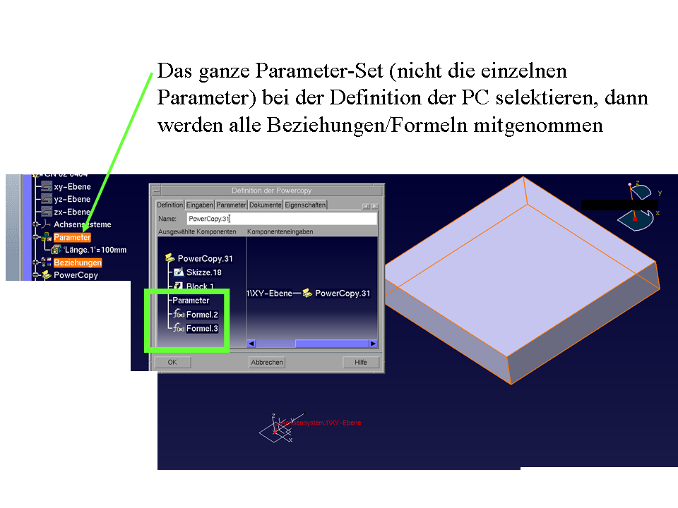

Ich hab in einer Powercopy ein Parameterset erzeugt, dann alle relevanten Beziehungen dort gesammelt und in die PC über Formeln eingearbeitet. Wenn ich jetzt aber die PC anwende sind die ganzen Beziehungen weg? Ist das normal sicher nicht und was kann ich dagegen tun. Ich kann ja nicht erwarten das mir der Anwender der PC hinterher darin sucht um Parameter zu ändern?
Das ganze sollte ein Freistich nach DIN 509-E werden

Hallo capirex65,
ich hatte da auch schon Schwierigkeiten. Es kommt darauf an, welche Elemente der PowerCopy zugeschlagen werden. Ich organisiere meine Elemente so, dass Elemente, die in der PowerCopy "transportiert" werden sollen, in extra geometrischen Sets (Körpern) liegen. die Elemente, die zur Definition benötigt werden, liegen in anderen geometrischen Sets. Bei der Erzeugung der PC klicke ich dann nur die Sets an.
Ich hab mir folgendes aufgeschrieben:
Werden Elemente erzeugt, die für Formeln benötigt werden, dürfen sie nicht im PowerCopy-Set/Körper abgelegt werden. (Nur so ist gewährleistet, dass die Formel im Einfügemodell genutzt wird.)

Hallo capirex65,
hast du bei der Definition der PC auch das Set "Parameter" selektiert?
Wenn Du es so machst, wie es in meinem Bild aussieht, dann sollte es funktionieren.

Vielen Vielen Dank!
Das war mein Fehler. Super Forum!

Hallo capirex65,
wenn Du die Parameter in das Geometrische Set deiner PC legst, dann nimmst Du sie automatisch immer mit wenn Du bei der Erstellung der PC auf das erste Set klickst.
