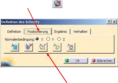

ist es möglich die Ebene des dynamischen Schnittes durch zwei geometrische Elemente zu definieren ? z. B. zwei parallele Bohrungsachsen oder eine Linie und einen Punkt.
Besten Dank für Euren Input

schon mal die Funktion "Positioning by 2/3 selections"

Hallo ogard1,
Nein sagt mir gar nichts. Wo ist die denn ?

"Positioning by 2/3 selections" betrifft den Schnitt im Assembly, nicht den Tiefeneffekt. Für den Tiefeneffekt gibt es sowas meines Wissens nicht. Der geht immer parallel zum Bildschirm. Man muss sich also das Bauteil hindrehen. Wenigstens krieg ich es nicht anders hin.

Hallo Mörchen:
ich steh da auf dem Schlauch. Wo ist dieses Positioning by 2/3 Selections ?

ich habs gefunden, es geht aber scheinbar nur mit der SPA Lizenz.

Hallo Stefan,
das betrifft den Schnitt im Assembbly.
