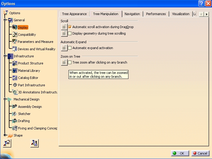

In diesem Moment fällt mir mal wieder 'ne ganz alte Geschichte auf, die mich immer wieder gern in den Wahnsinn treibt, ist jetzt mal ne gaaaaanz blöde Anfängerfrage.
Wenn ich mich im Strukturbaum verklicke, wird dieser irgendwie immer aktiviert. Und plötzlich bezieht sich alles was ich mit der Maus mache auf den Strukturbaum, zooomen, verschieben, etc.
Und ich komm da nicht mehr raus, muss dann immer speichern, schließen, öffnen.

erstellt am: 27. Aug. 2008 16:07    Editieren oder löschen Sie diesen Beitrag!  <-- editieren / zitieren -->   Antwort mit Zitat in Fett Antwort mit kursivem Zitat    Unities abgeben: 1 Unity (wenig hilfreich, aber dennoch)2 Unities3 Unities4 Unities5 Unities6 Unities7 Unities8 Unities9 Unities10 Unities Nur für MrMatt 10 Unities + Antwort hilfreich
Mr. Matt nicht gleich panisch werden, gibt es gar keinen Grund für...
Gaaaaaaanz einfache Lösung:
Sobald Du auf eine Linie des Baumes anklickst, wird dieser "aktiv" und Du kannst ihn zoomen, verschieben etc. Entweder wieder eine Linie des Baumes anklicken oder unten rechts im Catia Fenster auf das dünne Achsenkreuz, dann ist auch wieder der grafische Bereich "aktiv"
Dann noch viel Spaß/Erfolg   und nicht entmutigen lassen, sage ich mir auch jeden morgen
erstellt am: 27. Aug. 2008 16:25    Editieren oder löschen Sie diesen Beitrag!  <-- editieren / zitieren -->   Antwort mit Zitat in Fett Antwort mit kursivem Zitat
Und die Options mal richtig einstellen. Es gibt da eine, die genau das Verhalten verhindert. Leider hab ich sie nicht parat.

erstellt am: 27. Aug. 2008 16:35    Editieren oder löschen Sie diesen Beitrag!  <-- editieren / zitieren -->   Antwort mit Zitat in Fett Antwort mit kursivem Zitat    Unities abgeben: 1 Unity (wenig hilfreich, aber dennoch)2 Unities3 Unities4 Unities5 Unities6 Unities7 Unities8 Unities9 Unities10 Unities Nur für MrMatt 10 Unities + Antwort hilfreich
dies kann man in den Tools Options (siehe Bild) einstellen.
Den "Zoom on Tree"- Knopf deaktivieren. Dann kann das nicht mehr passieren!
gruss,
thomas
MrMatt
Sehen Sie sich das Profil von MrMatt an!   Senden Sie eine Private Message an MrMatt  Schreiben Sie einen Gästebucheintrag für MrMatt
Beiträge: 10
Registriert: 16.06.2006
erstellt am: 27. Aug. 2008 16:51    Editieren oder löschen Sie diesen Beitrag!  <-- editieren / zitieren -->   Antwort mit Zitat in Fett Antwort mit kursivem Zitat    Unities abgeben: 1 Unity (wenig hilfreich, aber dennoch)2 Unities3 Unities4 Unities5 Unities6 Unities7 Unities8 Unities9 Unities10 Unities
Ich danke Euch. Das schont meine Nerven erheblich. Wahrscheinlich werd' ich allein deswegen 10 Jahre älter. Gruß
