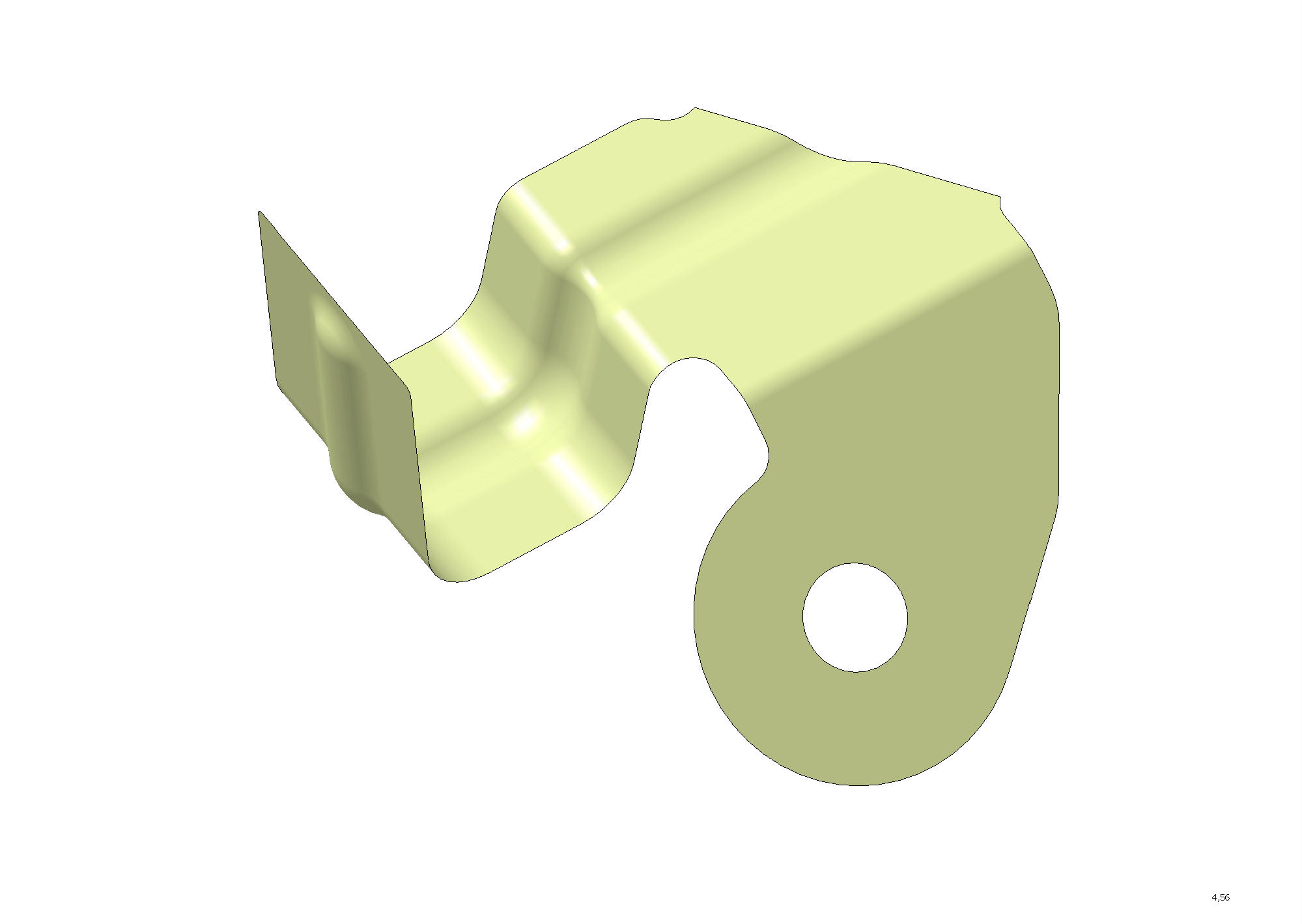

ich hab da ne Frage an Euch. Ist es möglich eine dumme 3D-Fläche abzuwickeln? Danke schon mal im Voraus!

Hallo Machinist,
das kommt immer darauf an wie komplex deine Fläche ist und welche Lizenzen dir zur Verfügung stehen, sollte aber gehen. Hast Du ein konkretes Beispiel?

Ja, das geht mit dem Unfoldbefehl. Ist aber ne extra lizenz.
Bis R18 gehen aber nur "einfachgebogene Flächen"

Hallo Guenter Graff!
Hier mal ein Beispiel...

AFAIKAs far as i know (So viel ich weiss) geht dass im AerospaceSheetmetal und im CompositDesign

Hallo bgrittmann!
Wie heißt den der Befehl? Oder wie sieht er aus?

Das sind beides Workbenches (so wie PartDesign und AssemblyDesin). Falls du die Lizenz hast sollten diese unter "Start" auftauchen.
PS: siehe auch hier

wenn es nicht unbedingt CATIA sein muss (Lizenzkosten zu hoch, oder nur einmalig), dann kannst Du auch mal Fastblank versuchen.
Hier geibt es eine 7-tägige Trialversion. Guckst Du hier:
