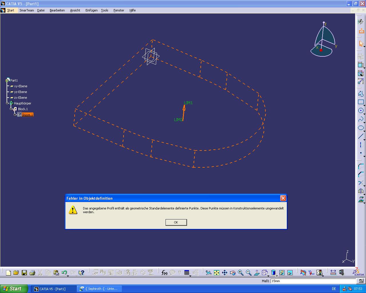

hi ihr,
ich hab da ma ne frage ?, ich arbeite seit 3 Tagen in das nette Programm Catia, da wird was angezeigt, kann das schwer beschreiben, am besten das bild ansehn, sorry.
was ist damit gemeint ? und was kann ich machen ?
bin schon sein 5 st. dabei und bekomm das nicht extruiert -.-
leider sind die leute die sich damit auskenn in praktikum und die chef´s in seminar^^
meiner meinung nach hab ich alles richtig gemacht...

Hallo Aerith.187,
der Fehler sind Punkte: ruf mal im Sketcher unter Tools die Skizzieranalyse auf. Das ist am Anfang immer ratsam. Dort wirst du sehen, dass die Punkte angemeckert werden. Punkte (->Kreuzdarstellung), die nicht als Hilfspunkte (->Punktdarstellung) oder Ausgabe definiert sind, stören das Profil und sind nicht erlaubt.

In der Skizze sind wahrscheinlich Punkte (kleine Kreuze) die als geometrie definiert sind. Diese markieren und zu Konstruktionsgeometrie umwandeln (Hilfsgeo)

das mit den umwandeln hab find ich nicht... find das hilfsgeo nicht

Punkt markieren -> RMT -> Objet -> Definition -> Konstruktionselement
