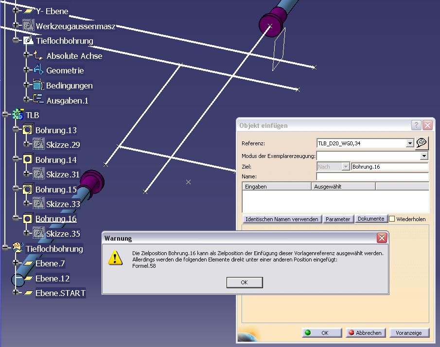

in Anregung dieses Beitrages habe ich mir auch mal die PC vorgenommen, ich bin noch net so recht zufrieden, es gibt noch drei Dinge die mich echt nerven.
1.Problem: Die Richtung der Bohrungen kann ich in der Definition der PC nicht ausrichten, erst anschließend in der Funktion Bohrung "umkehren"  - das nervt wie nur was! Die Richtung der Bohrung soll eine Linie aus einer Skizze bestimmen.
(tbergers Vorschlag mit Ausgabeelementen funzt auch nicht)
2.Problem: Ich muß ständig so eine Warnung wegklicken, es werden mitunder für jede erzeugte PC separate Bodys angelegt, die ich anschließend alle noch verboolschen muß.
(tbergers angepaßte PC verhalten sich da ganz anders)
3.Problem: Ich komm selbst nicht hinter die ersten zwei Probleme, ich habe bestimmt schon eine Woche lang alles ausprobiert.
hat jemand eine gute Idee - Viele Grüße von hier
