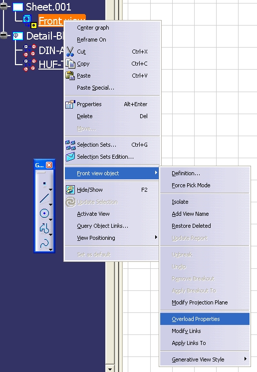

Ich habe auf einer Zeichnung eine Detailansicht erzeugt. Dabei möchte ich jetzt in diesem Detail ein Part ausblenden.
Ich habe gesucht und gesucht und gesucht und....
Wer kann mir helfen?

erstellt am: 18. Aug. 2008 11:12    Editieren oder löschen Sie diesen Beitrag!  <-- editieren / zitieren -->   Antwort mit Zitat in Fett Antwort mit kursivem Zitat    Unities abgeben: 1 Unity (wenig hilfreich, aber dennoch)2 Unities3 Unities4 Unities5 Unities6 Unities7 Unities8 Unities9 Unities10 Unities Nur für Faes 10 Unities + Antwort hilfreich

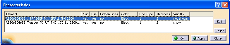

Hallo Faes,
siehe Bilder!
Da kannst Du einstellen, welches Part du sehen möchtest, nachdem du ein Element aus dem entsprechendem Part in der View selektiert hast.
gruss,
thomas

Nun habe ich im Brett „Catia V5 Drafting“ auch etwas über das Thema gefunden.
o.k. ich bin halt noch neu da...
Ich hab es nun so gemacht "Overload Properties"!
Nun erscheint das Teil nicht mehr aber die Kannten des anderen Teils, die unter dem jetzt nicht mehr sichtbarem Teil verdeckt waren, sind immer noch nicht sichtbar!

erstellt am: 18. Aug. 2008 11:43    Editieren oder löschen Sie diesen Beitrag!  <-- editieren / zitieren -->   Antwort mit Zitat in Fett Antwort mit kursivem Zitat    Unities abgeben: 1 Unity (wenig hilfreich, aber dennoch)2 Unities3 Unities4 Unities5 Unities6 Unities7 Unities8 Unities9 Unities10 Unities
Jetzt habe ich es doch noch geschafft!
„use when projecting“ darf nicht aktiv sein.
Klar oder...
Danke für die Hilfe!
