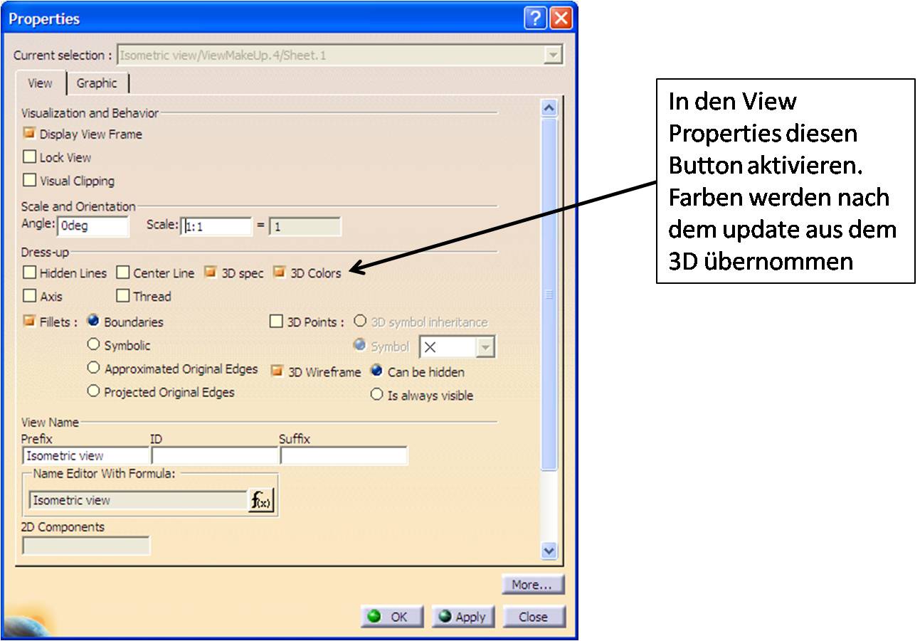

Guten Abend!
Ich versuch schon seid längerer Zeit im Drawing die Farben vom Modell zu übernehmen, wenn ich eine Isometrieansicht erstelle.
Weiß jemand das überhaupt geht?

Hallo Marty,
ja aber natürlich geht das. EInfach die ISO-Ansicht ableiten, dann in die View Properties gehen (Reiter -> View) und dort unter Dress-Up -> 3D Colors (siehe Screenshot) anwählen. Die View dated sich automatisch ab und die Bauteile bzw. das Bauteil haben / hat dan die Farbe aus dem 3D Bereich.

Hallo, sorry nochmal.
Hab das jetzt versucht, aber meine Ansichten haben die ganze Zeit hell graue Farben.
Wenn ich auf 3D Farben umstelle, passiert nichts, erst wenn ich die ansicht isoliere, dann werden die kanten farbig, ist etwas komisch. Kann es sein dass ich irgend etwas bei den standards verändert habe, wg dem grau?

Hallo Marty78,
Dein Problem scheint der aktive Modus für die "Generative_Elements" zu sein. Schau mal in Deinen Toolbars bei den "orangenen" Symbolen, ob Du eines mit einer stilisierten Lupe über einer Bauteilkante findest und deaktiviere dies. Dann sollten die Farben und auch die Liniendicken und Linientypen wieder korrekt dargestellt werden.

Alles klar orange Symbol, das wars, danke!
