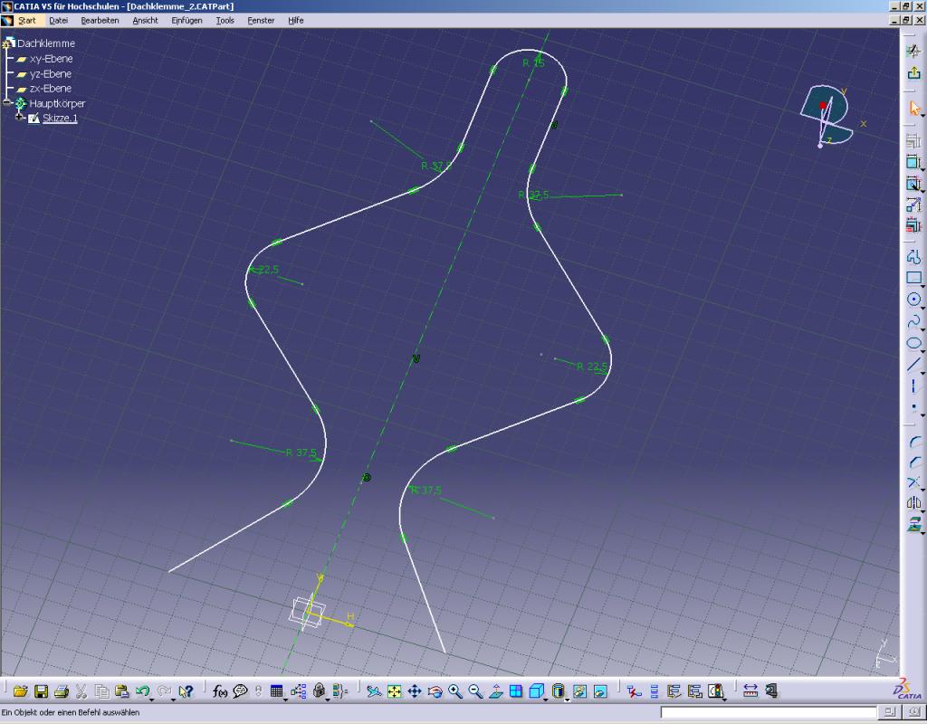

Hallo Leute,
bin gerade dabei CATIA V5 R16 zu trainiren.
Ich habe eine Beispielaufgabe aus den Netz gefunden (Drahtklemme).
Die Skizze habe ich soweit erstellt, aber jetzt beim austragen in 3d, soll ich eine Referenzebene erstellen (siehe Bild), wie erstelle ich eine solche Ebene.
vielen Dank Kreon

Eine Referenzebene ist nichts anderes
als eine ganz "normale Ebene"
auf die man sich entweder bei der
Geometrieerzeugung oder bei der Part-
erzeugung referenziert.
Sodass z.B. über die Lage einer Ebene
eine Linienlänge oder eine Dimension
eines Blockes gesteuert werden kann...
LG
Jens
P.S.:
Aus deiner Beschreibung bin ich nicht
100 Pro schlau geworden wo die Ebene
liegen soll.
Kopier uns/mir doch einfach mal den
Originallaut deiner Übungsaufgabenstellung rein

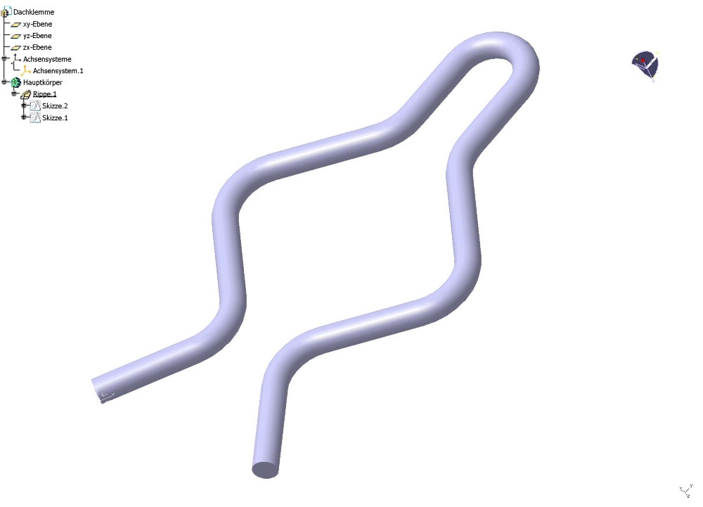

Hallo Kreon,
es gibt verschiedene Wege, entweder im GSD oder im PartDesign?

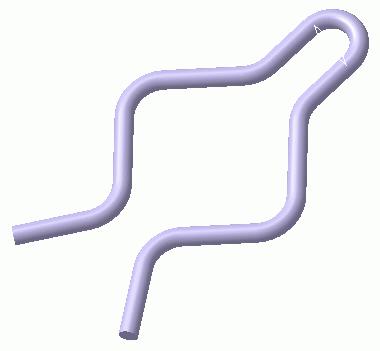

Du könntest eine Sweep (GSD) entlang der Kurve mit entsprechendem Radius erstellen und Anschließend eine Closd Surface (PartDesign) davon erstellen. Dannbrauchst du keine Referenzebene.

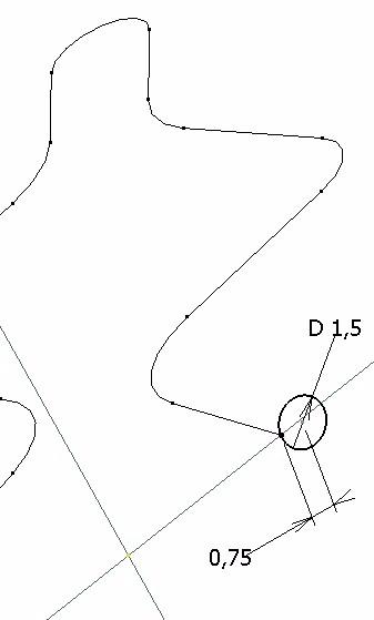

Wenn du normal zu der Kurve eine Ebene erstellst und darauf dann einen Kreis (mit Mittelpunkt auf der Kurve) dann kannst du dieses Profil entlang der Leitkurve mit dem Befehl RIPPE ziehen (PartDesign).

Super hab das über den Befehl Rippe und Referenzebene gemacht.
Ich werde gleich nocheinmal den Sweep Befehl(GSD) entlang der Kurve mit entsprechendem Radius ausprobieren.
Danke für die schnelle Hilfe
