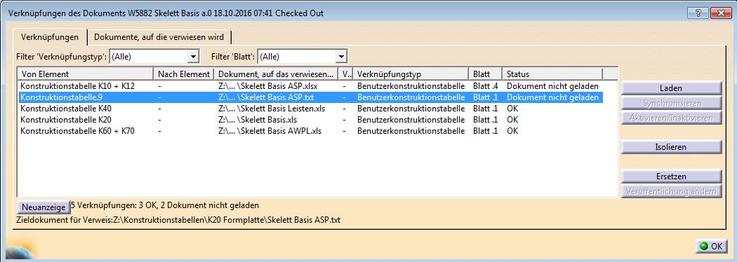

Mein Problem gehört wohl auch in den Bereich Konstruktionstabelle.
Wie im Screenshot zu sehen ist, werden nur die ersten drei Tabellen geladen.

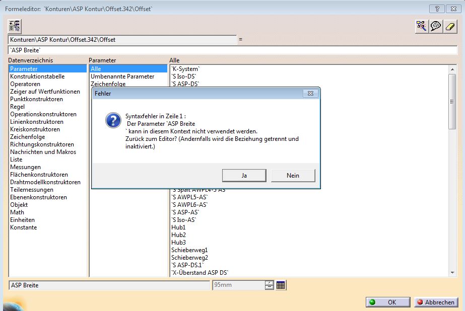

Die Parameter der ungeladenen sind z.B. in Skizzen nicht verwendbar.
Dann erscheint die Fehlermeldung vgl. Screenshot 2.
Welche Erfahrung hast Du damit?

Kannst du die Tabelle neu zuweisen? (ggf über Verknüpfungen) (was passiert wenn du bei "Verknüpfungen" auf "Laden" klickst?)
Die Fehlermeldung könnte auch kommen, wenn der Parameter schon über eine andere Formel bestimmt ist.

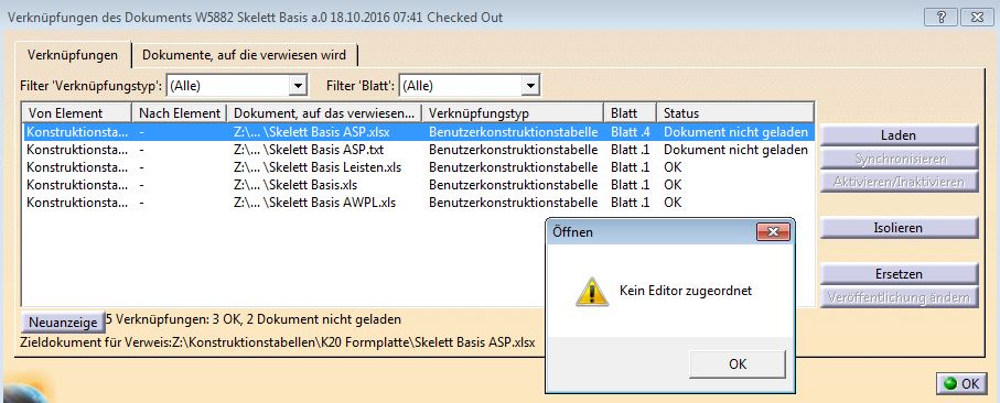

Folgendes versuchte ich erfolglos:
1. Tabelle mit angepassten Formatierungen
2. Tabelle mit Standardformatierungen
3. Tabelle als .csv
4. Tabelle als .txt
5. Tabelle ersetzt
6. neue Tabelle aus bestehender funktionierender ersten Tabelle K20
Bei obigen Versuchen war das Laden stets unmöglich. (siehe Screenshot 3)
Wie das Laden funktioniert bzw. ob es dort Grenzen gibt, weiß ich nicht.

Dass du die erste Tabelle nicht laden kannst lieft wohl daran dass du kein Excel auf dem Rechner hast. Die zweite Tabelle hat den gleichen Namen wie die erste (nur anderes Format).
Dass die weiteren Excel-Tabellen gehen liegt vielleicht daran dass es sich um das "alte" Format handelt (xls statt xlsx) und da die Bibliothek mitgebracht wird.
Kannst du die erste Tabelle löschen/ersetzen?

Ich verwenden MS Office 2010.
Auch die .xlsx nimmt Catia klaglos an. Das habe ich in einem neuen Part mit 2 Paramtern getestet.
Die erste Tabelle lässt sich ohne weiteres löschen oder ersetzen.
MfG Stephan
