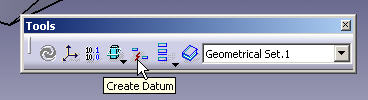

Servus,
was hast Du nicht verstanden? Das mit der toten Geometrie?
Du kannst, wenn Du z.B. einen Punkt mit Hilfe des vorhandenen Bauteils erstellst, diesen als isolierte Geometrie erzeugen. Das funktioniert mit den Befehl "create datum" (siehe Anhang). Diesen Punkt kannst Du später auch wieder auf bearbeitbar "umstellen" (manchmal zumindest). Das brauchst Du hier ja nicht.
Deine Arbeitsweise ist schon richtig! Einfach immer in einfachen "Bauklötzen" denken. Die Verrundungen usw kann man ja immer noch machen.
Noch fragen?

Ja jetzt ist es mir klar. Danke. Hoff mal das ich es gut hin bekomm.
