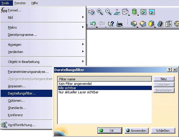

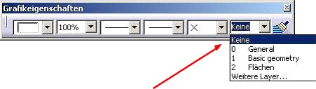

erstellt am: 29. Jul. 2008 14:15    Editieren oder löschen Sie diesen Beitrag!  <-- editieren / zitieren -->   Antwort mit Zitat in Fett Antwort mit kursivem Zitat    Unities abgeben: 1 Unity (wenig hilfreich, aber dennoch)2 Unities3 Unities4 Unities5 Unities6 Unities7 Unities8 Unities9 Unities10 Unities Nur für Sigur 10 Unities + Antwort hilfreich
Hallo Thomas,
auf jeden Fall ist der Befehl im DMU-Navigator vorhanden. Die Symbolleiste heißt "Erzeugung von DMU-Prüfung" (engl. ?). Wenn Ihr die Lizenz dafür nicht habt, musst Du vielleicht doch auf Layer zugreifen. Ich habe lange nichts mit Layern gemacht, weil sie anfangs zumindest nicht zuverlässig waren.
In der Symbolleiste „Grafikeigenschaften“ steht ein Feld für die Layer zur Verfügung.
Der Layer, der im Fenster angezeigt wird, ist der aktuelle. Es wird immer auf dem aktuellen Layer gezeichnet.
Um ein Element auf einen Layer zu verschieben, zuerst das Element selektieren und dann in der Symbolleiste den entsprechenden Layer auswählen. Ist ein Element keinem Layer zugeordnet, kann es nicht gefiltert werden.
Wird ein Element selektiert, zeigt das Feld in der Symbolleiste den Layer an, auf dem es liegt.
Die Elemente auf dem aktuell eingestellten Layer sind immer sichtbar. Zusätzlich können durch einen Filter eine benutzerdefinierte Gruppe von Layer eingeblendet werden. Die Filter können über das Hauptmenü „Tools / Darstellungsfilter...“ erreicht werden.
Durch Selektion des entsprechenden Filters wird dieser wirksam.
„Kein Filter“, „Alle sichtbar“ und „Nur aktueller Layer sichtbar“ sind standardmäßig vorhanden, weitere Filter können definiert werden. Mit den Schaltflächen „Löschen“ und „Bearbeiten“ können benutzerdefinierte Filter verändert oder gelöscht werden.

erstellt am: 29. Jul. 2008 14:54    Editieren oder löschen Sie diesen Beitrag!  <-- editieren / zitieren -->   Antwort mit Zitat in Fett Antwort mit kursivem Zitat
und es geht doch. Ich hatte nach ein paar Versuchen gedacht, das mit der Layerbelegung wär Mist in V5 (im Gegensatz zu V4).
@Sigur:
Du mußt den einzelnen Körpern in der Baugruppe einen Layer zuordnen. Das geht mit der Symbolleiste Graphic Properties
Dann wendest du in der Baugruppe den Visualization Filter an, mit dem die Elemente ausgeblendet werden, die auf anderen Layern sind.
Wenn du so weit bist, kannst du deine Zeichnung ableiten.
