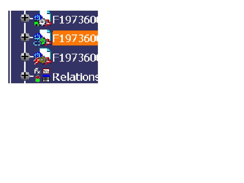

Hallo Andy,
zu Deiner Fehlermeldung "Loop Design between Geometry and Constraints":
Man kann die beiden Bauteile nicht mit Constraints zueinander positionieren, weil die Position schon durch den konstruktiven Aufbau der Bauteile selbst definiert ist.
Ich vermute, Du hast bei min. einem der beiden Bauteile im Strukturbaum ein grünes Zahnrad und zwei (sehr kleine) Kettenglieder.
Das bedeutet, dass dieses Bauteil mit sog. externen Verweisen aufgebaut wurde.
Soweit zur Problemfindung.
Lösungen:
- etwas mehr Respekt vor all den Leuten hier, die seit Ewigkeiten mit einer wundervollen Französin verheiratet sind
- Bilder sagen manchmal mehr als tausend Worte
- Quick and dirty: Isoliere das Bauteil, in dem die externen Verweise drin sind
@CEROG: Bitte entschuldige die Nachhilfe...
Gruß, Carlos

Moin Moin alle,
@Andy
bitte etwas mehr auf korrekte Rechtschreibung achten. Es kann immer mal sein das ein Buchstabe an der falschen Stelle sitzt, oder ein Komna   fehlt. Das passiert allen mal. Auch CEROG...
Trotz allem sollte mans halbwegs versuchen.
@CEROG
Es wird in Internetforen wohl immer der Fall sein das es User geben wird die nicht auf die Form achten. So war es, so ist es und so wird es immer sein
Als jemand mit Moderatorenstatus und so viel
Erfahrung sollte etwas mehr coolness schon drin sein.
p.s.: Ich bin auf deinen Unmut gefasst
@Carlos
Bilder sagen mehr als 1000 Worte?
Richtig
Habe eins angehängt in dem man folgendes erkennen kann:
-Beim Oberen erkennst du eben jenes Kettenband an dem man die Verwendung von externen Verweisen sofort sehen kann.
-Beim Unteren wurden auch externe Verweise benutzt. Diese sind aber im Laufe des Aufbaus verloren gegangen. Zur Ilustration habe ich es mal drinnen gelassen.
LG
& einen schönen Tag
Jens
