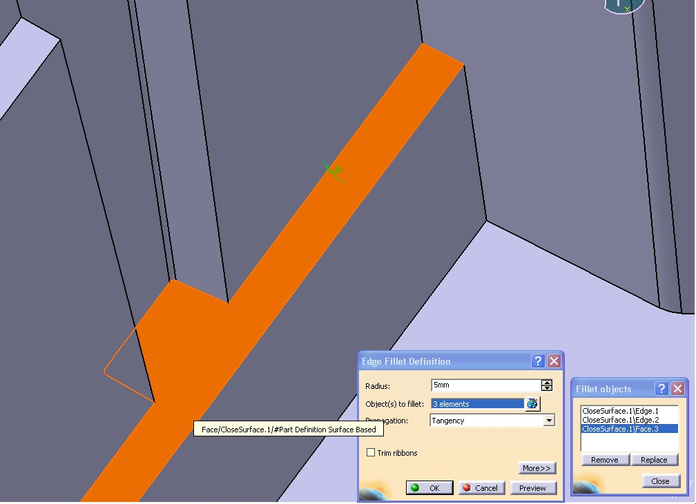

ich arbeite jetzt seit ca. 5 Monaten mit V5
und habe aber noch ein Problem damit, in der Hektik
mit der Maus das zu treffen, was ich eigentlich will.
Gerade beim Verrunden erwische ich oft die Fläche statt der Kante.
Dann dauert's immer ewig bis mir die Französin sagt, dass sie's nicht verrunden kann.
In den Optionen kann man ja die Größe des "Picking-Windows" einstellen,
aber welcher Wert ist da gut?
Ich hab schon mehrere ausprobiert, richtig zufrieden bin ich aber noch nicht.
Daher meine Frage: Welcher Werte habt ihr da so eingestellt?

Hallo Ralf,
probier mal den Benutzerauswahlfilter, hier kann man bei widerspenstigen Kanten auf Kurve stellen. So erwischt man sie immer. (Zurückstellen nicht vergessen).
Oder mit der Pfeil-nach-oben-Taste den Navigator starten und dann solange blättern, bis die Kante selektiert ist.

erstellt am: 27. Jul. 2008 19:57    Editieren oder löschen Sie diesen Beitrag!  <-- editieren / zitieren -->   Antwort mit Zitat in Fett Antwort mit kursivem Zitat
Bei mir steht die Pick window size auf 4.

erstellt am: 28. Jul. 2008 08:37    Editieren oder löschen Sie diesen Beitrag!  <-- editieren / zitieren -->   Antwort mit Zitat in Fett Antwort mit kursivem Zitat    Unities abgeben: 1 Unity (wenig hilfreich, aber dennoch)2 Unities3 Unities4 Unities5 Unities6 Unities7 Unities8 Unities9 Unities10 Unities Nur für slk230 10 Unities + Antwort hilfreich
hast Du unter Tools/Options/Display/Navigation/Preselect in geometry view aktiviert? Wenn nicht, dann hilft das vielleicht, die richtigen Elemente zu selektieren.

erstellt am: 28. Jul. 2008 11:24    Editieren oder löschen Sie diesen Beitrag!  <-- editieren / zitieren -->   Antwort mit Zitat in Fett Antwort mit kursivem Zitat    Unities abgeben: 1 Unity (wenig hilfreich, aber dennoch)2 Unities3 Unities4 Unities5 Unities6 Unities7 Unities8 Unities9 Unities10 Unities
Hallo Elise,
ja, das hab ich eingestellt, aber dann beim Klicken
verrutscht man mit der Maus ein ganz klein wenig
und schon isses die Fläche :-(

erstellt am: 28. Jul. 2008 13:02    Editieren oder löschen Sie diesen Beitrag!  <-- editieren / zitieren -->   Antwort mit Zitat in Fett Antwort mit kursivem Zitat    Unities abgeben: 1 Unity (wenig hilfreich, aber dennoch)2 Unities3 Unities4 Unities5 Unities6 Unities7 Unities8 Unities9 Unities10 Unities Nur für slk230 10 Unities + Antwort hilfreich
Hallo slk,
du hast auch die Möglichkeit, eine falsche Selektion wieder rückgängig zu machen, bevor du die kleine Französin rechnen läßt!
Du wählst die Fläche aus und klickst auf REMOVE (siehe Bild). Dann ist nur das eine Element wieder weg und nicht die kompletten mühsam selektierten 157 richtigen Kanten.
Vorraussetzung ist allerdings, du merkst, das du was falsches ausgewählt hast.
Also nicht schneller klicken als das Auge sieht!!!
