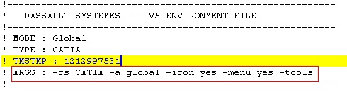

ich habe seit kurzem R18SP5 installiert - inkl. der Online Hilfe. Wenn man versucht diese nun aus CATIA heraus aufgzurufen erhält man die Fehlermeldung: "No document is associated to the currend command". In den Optinen als auch im Environment sind allerdings die richtigen Verzeichnisse eingestellt: c:\...\B18doc\English. Manuell d.h. über den Explorer aufgerufen kann man die Hilfe sehr wohl starten.
Warum lässt sich die Hilfe nicht aufrufen.

entweder hast du leerzeichen in dem Pfad enthalten, dann musst du diesen in "" setzen oder du hast hinter !ARGS: im Kopf der Environmentdatei nichts stehen. Schau dir hierzu mal den folgenden Thread an. http://ww3.cad.de/foren/ubb/Forum140/HTML/001120.shtml#000014

Bei mir steht folgendes drin und so funktionierts auch!

Hallo Rick,
danke fuer den link, hat bei mir ebenfalls funktioniert!
