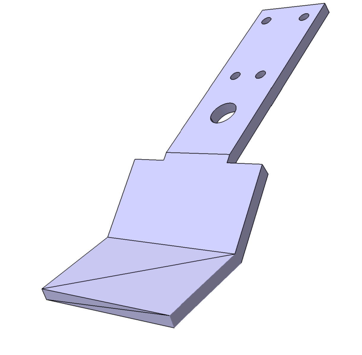

Moin moin
Habe mal wieder ein Problem! Und zwar legt Catia manchmal die kanten auf die Fläche (siehe Bild)
weiss jemand warum und wie man sowas wieder normal setzten kann. Brauche die Bilder für eine Präsentation.
Vielen Dank im Voraus
Gruß Becher

Hallo Becher,
da scheint irgentetwas mit deinem CATIA nicht zu stimmen. Setz mal die Settings zurück bzw. lösche dir Usersetting. Ansonsten würde ich an deiner Stelle für Bilder die Katen ganz ausschalten. Dies erreichst du über die Symbolleiste "Ansicht" auf Schattierung stellen, dann werden die Kanten nicht mehr angezeigt.

ich kann dir leider nicht helfen, aber in einer Studienarbeit hatte ich mal ein ähnliches Problem (was ich allerdings auch nicht lösen konnte).
Es war ein Zylinderkopf, und er zog diese Linien dann sogar durch die "Luft" von einer Kante zur anderen.

Hallo Speedball,
das Problem hatten wir hier auch mal. Ich muss wohl dazu sagen, dass wir mit Sicherheite etliche 100000 3D-Modelle haben und das vll. 2 oder 3 mal (mit R14) vorkam. Das Problem konnte nicht gelöst werden und andere Modelle sahen ganz normal auf dem Rechner aus. Daher hatten wir das einfach ignoriert.

Hallo BecherWW,
das ist bei R16 unter dem Servicepack 6.
Ich habe SP9, da ist es auf jeden Fall nicht mehr. Ich kenne R16 ganz ohne SP, und da ist es so.
Ich glaube, dass ich hier im Forum schon mal gelesen habe, dass es ab SP6 weg ist.
Falls es daran liegt, hilft es manchmal, die Datei neu zu öffnen, dann sieht es vorübergehend wieder schön aus...
Da aber RSchulz schreibt, dass er es auch von R14 kennt, könnte es aber auch etwas ganz anderes sein.
