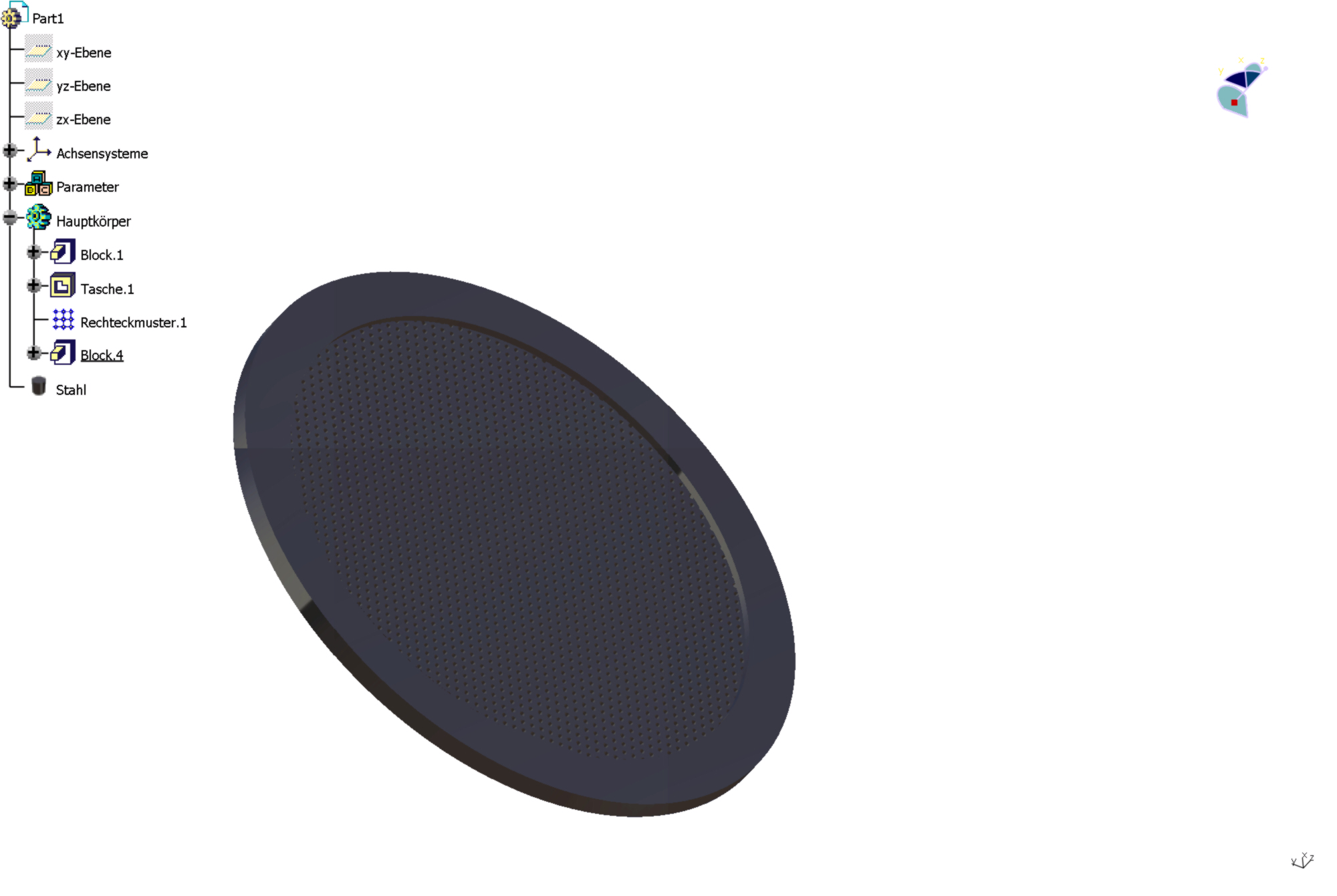

moin!
für meine cad hausarbeit muss ich mit catia ein produkt erstellen. es handelt sich um einen von diesen kolbenkaffeekocher, mit denen man kaffee brüht.
bis jetzt lief auch alles recht gut.... aber ich in meinem produkt ist ein bauteil ein feinmaschiges sieb. ich habe keine ahnung, wie ich ein solches herstellen kann. ich hatte schon ein paar ideen, aber die sehen dann alle recht gefuscht aus.
ich dachte das es vll einfach durch materialzuweisung geht, aber sowas habe ich nicht gefunden.
weiß jemand wies geht oder hat jemand ne idee??

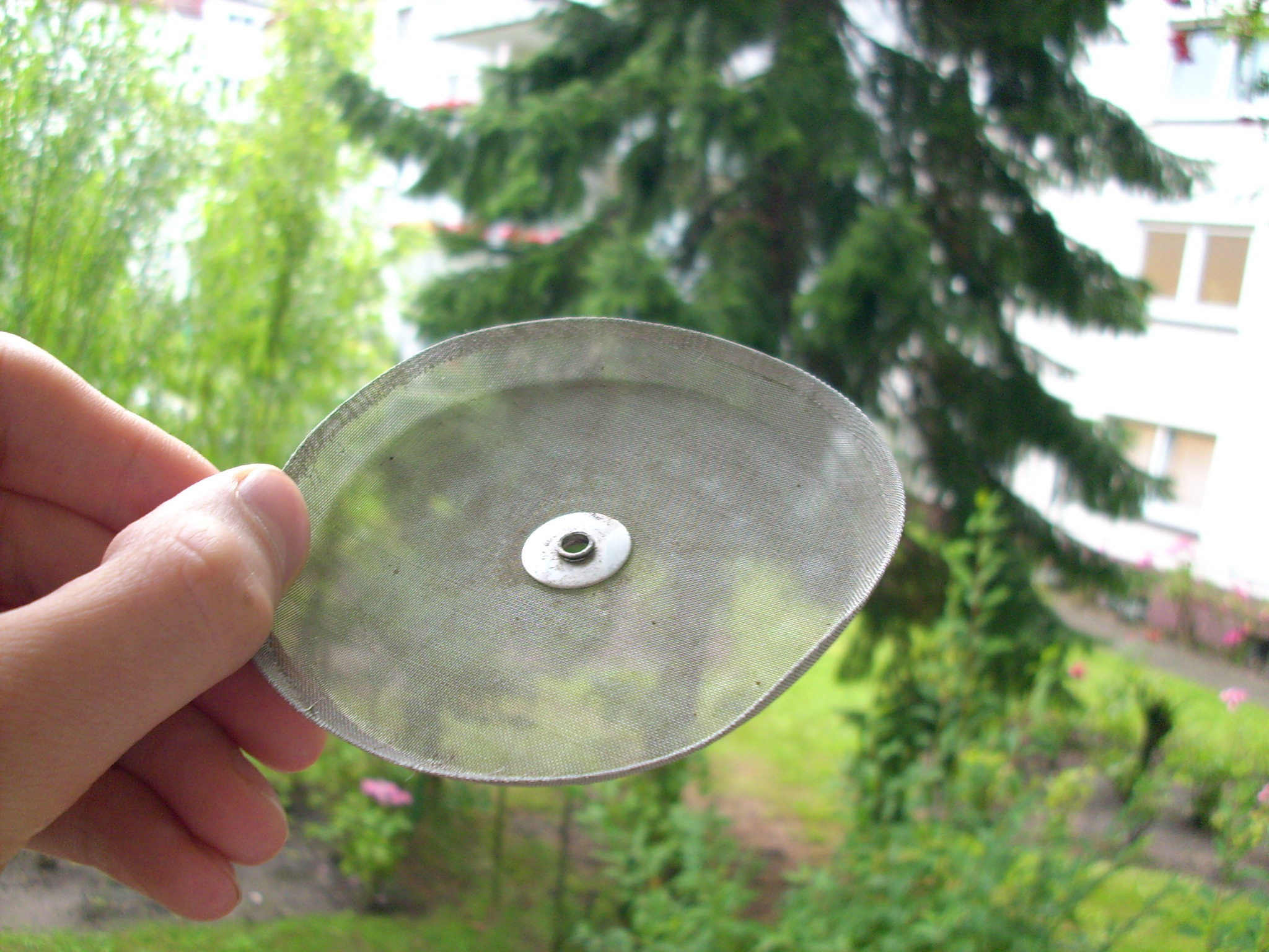

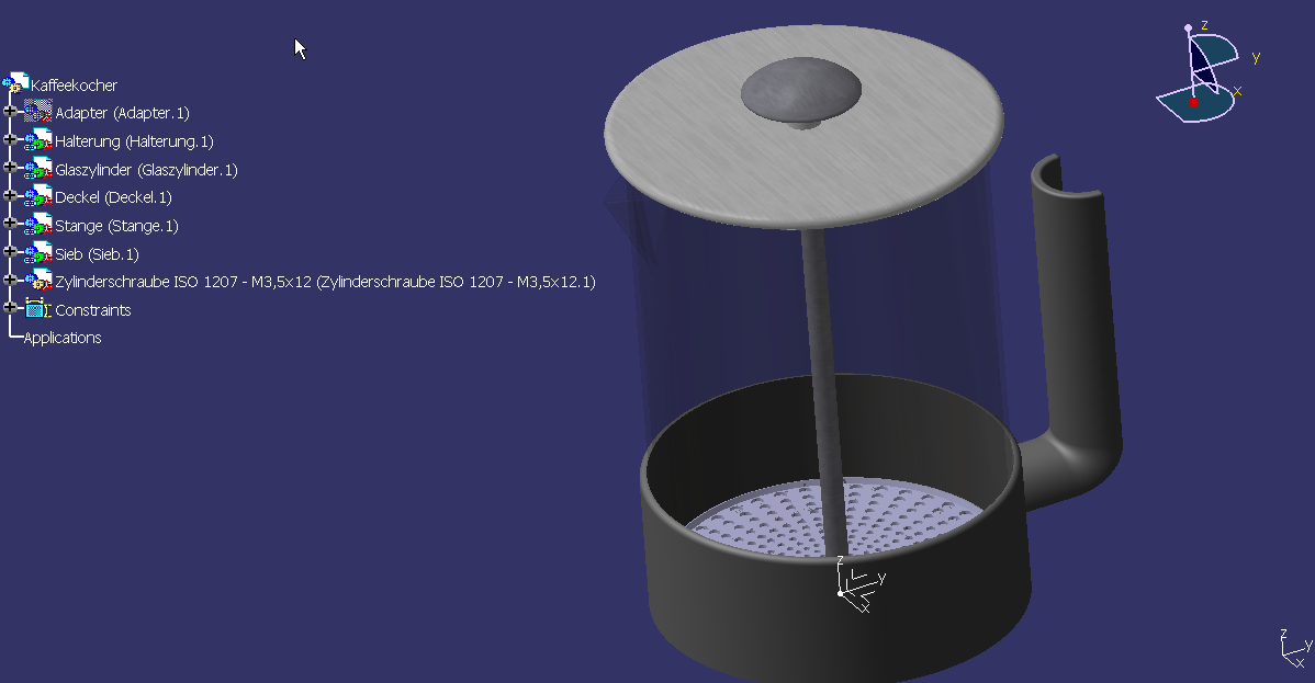

danke für die schnelle antwort!
aber das sieb, das ich brauche ist doch anders. ich habe hier mal ein paar screenshots und ein foto vom original sieb.
das prinzip beinhaltet zwei siebe - eines das die flüssigkeit vom satz trennt (das muss ich noch konstruieren) und eines, das das sieb in form hält, damit es beim runterdrücken nicht an den rändern hochklappt.
das gefüge ist ein gewebe.

Anhand deiner Bilder würde ich sagen du hast das Prinzip schon umgesetzt; also wo genau liegt jetzt das Problem?

ja, ne, nicht ganz.
ich hab ein part erstellt, das ein grobes sieb ist. darunter gehört aber ein feinmaschiges sieb, das ja eigentlich nur ein feines Drahtgelege ist. so ein sieb würde ich gerne machen.
eine andere überlegun ist, ob siebe nicht zu halbzeugen gehören und ich es somit einfach als dünnen solid in meinem product lassen kann - quasi ohne das feine sieb wirklich zu konstruieren.
((ich habe erst ein semester cad (à 1,5 h pro wochen) daher hab ich nicht sooo die ahnung.))

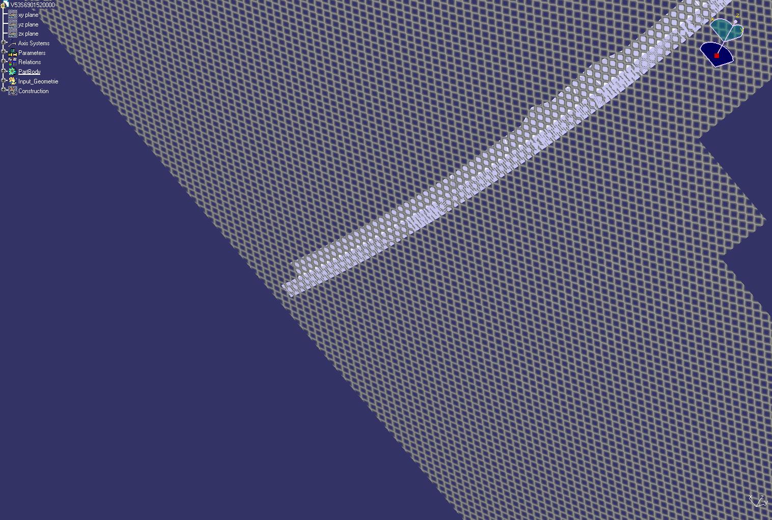

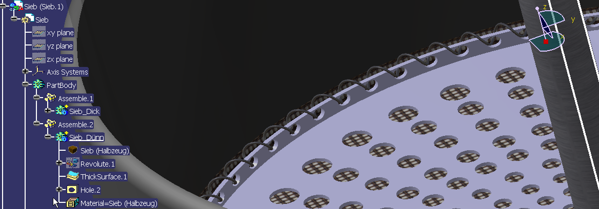

oh mann, du hast recht @ schimme. ich müsste um etwas gutes zu erhalten 1000 mal 1000 mal pattern, also eine millionen mal eine referenzmasche. joa, hab jetzt ein siebbilderstellt, und es durch materialzuweisung wie im bild gezeigt gemacht. zusätzlich hab ich doch noch diese blöde spirale hingekriegt ^^
hab allerdings doch ein problem mit der materialzuweisung: meine struktur ist so, dass ich in dem PartBody zwei Assembles habe. der eine ist das dicke sieb, der andere das feine sieb. nun kann ich dem partbody aber nur ein material zuweisen, was aber dumm ist, denn das eine ist halt "sieb (halbzeug)", das andere "chrom". und wenn ich nur den assembles  (die eig. nur aus einem body bestehen) material zuweise wirds im endeffekt nicht angezeigt. um das angehängte bild zu erzeugen war das assemble mit dem feinen sieb "defined as work obeject", daher kann man das material sehen.
ich hoffe das ist nicht zu verwirrend, im anhang hab ich den strukturbaum geöffnet.
aber ansonsten bin ich schon sehr zufrieden
kann ich da noch irgendwas ändern, oder ist meine struktur das problem?

Meiner Meinung nach ist der grundlegende Aufbau flasch durchdacht...
Wie der (englische) Name Part schon sagt, ist jedes Teil ein Teil...Also jede Schraube, jede Unterlegscheibe, Jedes Klötzchen und so weiter ein eigenes Part. Die kannst du dann munter zusammenbauen im Assembly und es gibt keine Probleme mit Materialien oder anderen Sachen die man vielleicht noch so damit vor hat.
In deimem speziellen Fall würde das also heißen: dünnes Sieb ein Teil, dickes Sieb ein anderes Teil...

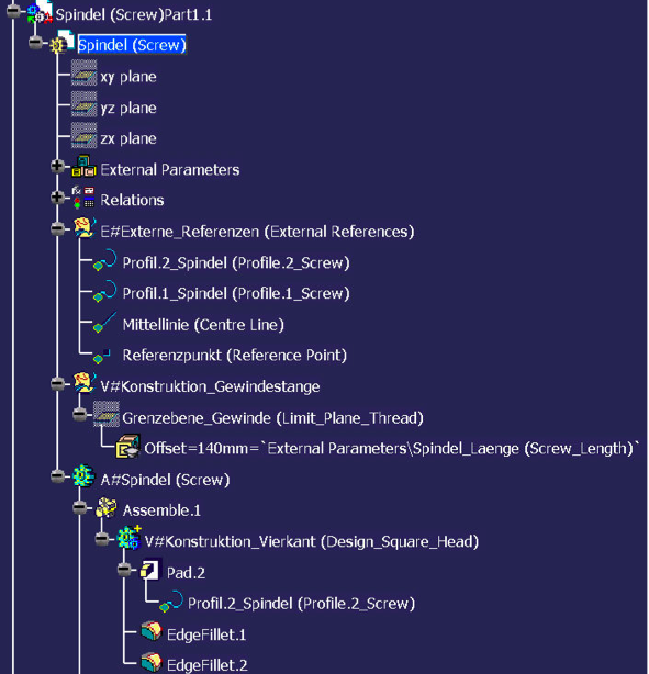

ja, also, ich finde sie auch nicht so pralle, aber ich hab versucht mich an die vorgegebene struktur unseres profs zu halten.
hier ein bsp. des profs. er hat im PartBody "A#Spindel" auch zwei assembles.
ich raff das auch nicht so ganz.

Ich glaub du verstehst das faslch...wenn du dich innerhalb eines Parts bewegst baust du ein einziges Klötzchen, mal egal wie einach oder komplex das aussieht. Das Klötzchen kannste herstellen indem du einen Brocken (Block) machst und dann davon Taschen, Löcher und was weiß ich noch alles abziehst. Oder du baust das DIng aus mehreren verschiedenen Blöcken zusammen die miteinander "stoffschlüssig verbunden" werden...
Das Assemble im Baum deines Dozenten ist auch nur eine Art dieser Herstellungsvarianten; du nimmst Klötzchen A und "schweißt" es mit Klötzchen B zusammen. Diese und weitere Operationen sind möglich um aus mehreren einzelnen Blöcken am Ende ein fertiges Part zu erhalten (man nennt diese Operationen BOOLEsche Operationen).
Fakt ist: alles was in einem Part passiert ist am Ende ein einziges Klötzchen...
Zum Vergleich:
Eine Alufelge für dein Auto ist ein Part, die hat gewisse Eigenschaften wie Material (Alu), Form usw....wie dir sicher einleuchtet wenn man das mal mit dem "wahren Leben" vergleicht, kann dein Part genausowenig wie die Alufelge unmöglich mehrere Eigenschaften gleichzeitig haben (etwa aus Stahl und Alu gleichzeitig sein.
Ich hoffe ich konnte dir ein wenig Licht ins Dunkel bringen

vielleicht bin ich ja aufm Holzweg, aber wäre folgendes ein mögl. Weg um ein Sieb darzustellen.
Ich habe ein Fläche oder Solidmodell und ordne diesem ein Material zu.
Bei den Materialeigenschaften Texture auf Image umschalten. Als Image habe ich eine Struktur genommen, welche
aussieht wie ein Sieb, d.h. mit Löchern als Transparent (vgl. angehängte Datei)
Die Feinheit des Siebes ässt sich durch die Skalierung des Images einstellen. Da Teile des Images eben durchsichtig sind
erscheint in CATIA das Modell als Sieb.
Ist eigentlich ein Fake, aber sieht ganz passabel aus.

ja, das habe ich auch gemach  mit materialzuweisung meine ich das. ist oben auf dem bild zu sehen, das braun / weiße gitter ist ein jpg.
