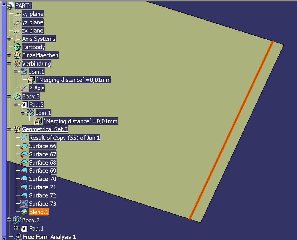

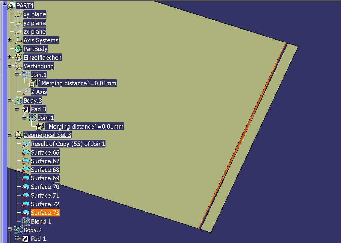

Hallo Norman,
habe mir die Teilflächen nochmal genauer angeschaut.
Da sind auch irgendwie Ungenauigkeiten drin (siehe Bild teilfläche).
Mit einem Blend sieht das besser aus (siehe Bild teilfläche blend).

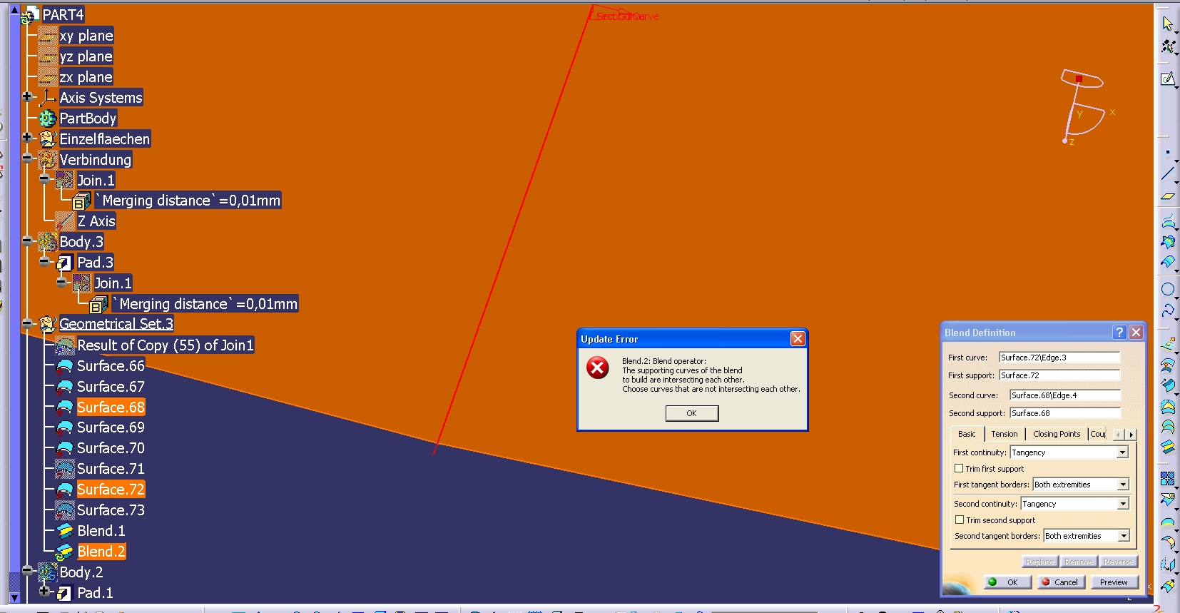

An einer anderen Stelle ließ sich kein blend erzeugen (siehe teilfläche error).
Die Funktion block scheint da zwar einiges mitzumachen, wenn ich mir die restlichen Flächen anschaue. Aber auch nicht alles!
Bei einer Thick Surfache kann CATIA mit den Flächen garnichts anfangen.
