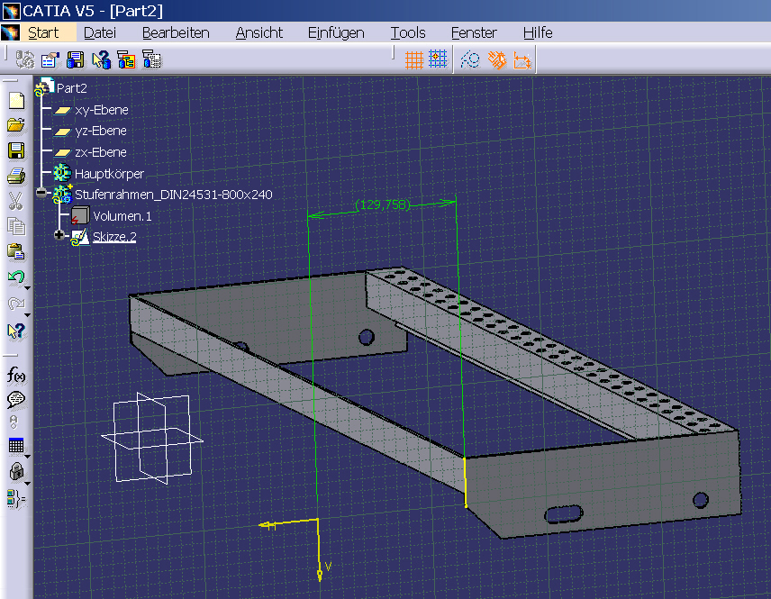

Ich habe eine klenes Problemchen mit der Positionierung eines Teils im Catia.
Mein Ausgangsmodell ist ein Part. In diesen Part füge ich ein Volumen ein und erstelle somit ein Multibody. Das eingefügte Volumen habe ich als Step aus Inventor importiert und per einfaches "Einfügen" hinzugefügt. Das neue Volumen lässt sich mit dem Catia-Koordinatenkreuz, wie in einem Product verschieben.
Wie kann ich mein Volumen an meinen Ursprungsebenen verbauen/positionieren?
Ich habe es mit einer Skizze an einer Volumenfläche versucht, aber die Maße, die ich von dieser Skizze und von projezierten Kanten auf die Ursprungsebenen lege, erscheinen in Klammern.
Habe ich einmal das Volumen verschoben, kann ich es auch nicht wieder in den Ursprung
zurückschieben (nur mit "Rückgängig").
Ich weiß, daß für solche Operationen eigentlich ein Product geeigneter wäre, aber vielleicht kann mir doch jemand von Euch helfen.

Versuch Deinen Körper, in dem das Volumen ist, mit "Verschieben" in der Toolbar "Transformationskomponenten" in PartDesign zu verschieben, die Verschiebung erscheint auch im Baum als Feature und ist somit editierbar.
Bitte melden, ob´s funzt.

im Part Design gibt es einen Schalter Bedingungen (Constraint). Damit kannst Du das Bauteil Positionieren. Dabei im Kontextmenü drauf achten was anwählbar ist.

Mit den "Verschieben" und "Drehen" bei den Transformationskomponenten hat es funktioniert, die einzelnen Operationen sind editierbar und man kann somit das Teil positionieren.
Die Methode über den Schalter Bedingungen funktioniert auch sehr gut.
Vielen Dank für Eure Antworten, es hat mir sehr geholfen
