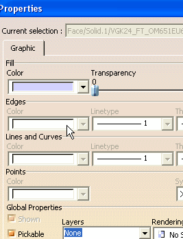

ich habe hier folgendes Problem:
Bei einigen unserer User werden unter CATIA V5 R16SP05HF77 die edges weiß dargestellt.
Bei mir werden die Edges jedoch wie gewohnt in schwarz dargestellt.
Ich habe schon nach Einstellungen diesbezüglich gesucht, bin aber nicht fündig geworden.
Weiss einer wo die Farbe der Edges eingestellt wird bzw. was das Problem bei denen ist, die ihre Edges Weiß dargestellt bekommen.
Danke für die Hilfe im vorraus

anbei ein Bild von dem was ich meine :-)

das gleiche hatten wir auch mal.
es kann sein, dass es an irgendwelchen einstellungen im startmodell liegt. seit dass wir ein anderes startmodell bekommen haben ist dieses prblem nicht mehr aufgetaucht.

man kann bei den einzelnen Bodys unter Properties die Farbe der Edges einstellen.
wenn dies im Startmodell so eingestellt ist, könnte es durchaus hieran liegen.

... schau mal in den Settings
TOOLS-OPTIONS-GENERAL-DISPLAY-Surface Boundaries

das war auch mein erster gedanke, aber wenn man sich dieses überdimensionale ;-) Bild anschaut, kanns das eigentlich nicht sein?

Danke für die Hinweise.
Leider kann ich die Settings für Edges nicht ändern. Der Punkt ist ausgegraut :-(

du musst den PartBody anwählen (im Baum), mit einer einzelnen Fläche geht es nicht.

Danke, das wars.
Das ging ja superschnell :-)
