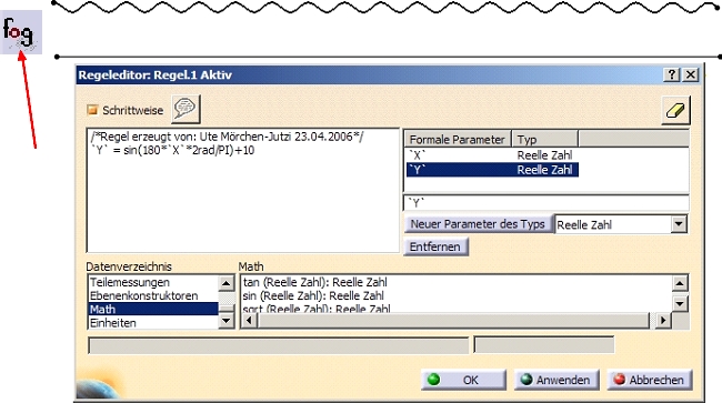

Mörchen
CAD-Trainerin (CATIA V5)
Beiträge: 3830
Registriert: 14.03.2007
Release 19 SP2
erstellt am: 09. Jul. 2008 12:38    Editieren oder löschen Sie diesen Beitrag!  <-- editieren / zitieren -->   Antwort mit Zitat in Fett Antwort mit kursivem Zitat    Unities abgeben: 1 Unity (wenig hilfreich, aber dennoch)2 Unities3 Unities4 Unities5 Unities6 Unities7 Unities8 Unities9 Unities10 Unities Nur für Tunki 10 Unities + Antwort hilfreich
Hallo Knut,
das geht nur in der Regel, siehe Bild. (Aus der Symbolleiste Ratgeber)
Mörchen

erstellt am: 09. Jul. 2008 12:51    Editieren oder löschen Sie diesen Beitrag!  <-- editieren / zitieren -->   Antwort mit Zitat in Fett Antwort mit kursivem Zitat    Unities abgeben: 1 Unity (wenig hilfreich, aber dennoch)2 Unities3 Unities4 Unities5 Unities6 Unities7 Unities8 Unities9 Unities10 Unities
@ Thomas
Auf diese Idee bin ich noch nicht gekommen, das umbennen reicht mir nicht, weil ich relativ viele Parameter besitze und gleichzeitig auch noch z.B.: Parts aktiv bzw. deaktiv setzte und dann die Formel für meinen geschmack sehr unübersichtlich werden.
@ Ute
Danke, die funktion kannte ich noch nicht und werde diese mal ausprobieren
