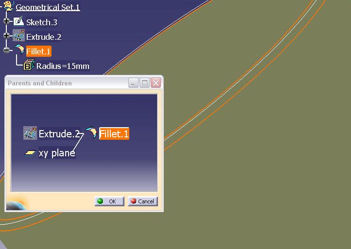

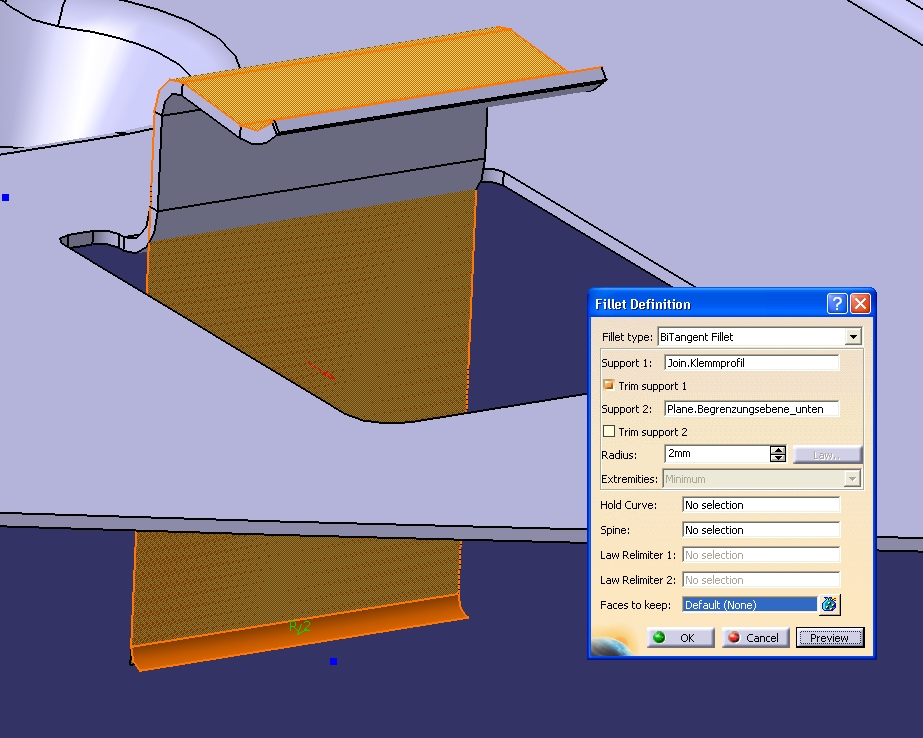

erstellt am: 02. Jul. 2008 14:25    Editieren oder löschen Sie diesen Beitrag!  <-- editieren / zitieren -->   Antwort mit Zitat in Fett Antwort mit kursivem Zitat    Unities abgeben: 1 Unity (wenig hilfreich, aber dennoch)2 Unities3 Unities4 Unities5 Unities6 Unities7 Unities8 Unities9 Unities10 Unities Nur für Faes 10 Unities + Antwort hilfreich
man kann eine Fläche und eine Ebene miteinander verrunden, wenn man bei der Ebene Trim support deaktiviert(siehe Bild). Aber bisher hab ich das nicht gebraucht, das heißt noch nie einen Anwendungsfall gehabt.

erstellt am: 02. Jul. 2008 14:29    Editieren oder löschen Sie diesen Beitrag!  <-- editieren / zitieren -->   Antwort mit Zitat in Fett Antwort mit kursivem Zitat    Unities abgeben: 1 Unity (wenig hilfreich, aber dennoch)2 Unities3 Unities4 Unities5 Unities6 Unities7 Unities8 Unities9 Unities10 Unities Nur für Faes 10 Unities + Antwort hilfreich
Nochmal ganz deutlich:
eine Ebene ist keine Fläche. Man kann sie nur in der Lage verändern, aber nicht trimmen, verrunden oder sonst was.
Für die gewünschten Operationen braucht man eine ebene Fläche.
Mörchen
PS: hab grad das Bild von Thomas angeschaut, also muss ich das teilweise zurücknehmen. Trotzdem wird auch dort die Ebene zwar als Stützelement genutzt, aber nicht verändert.

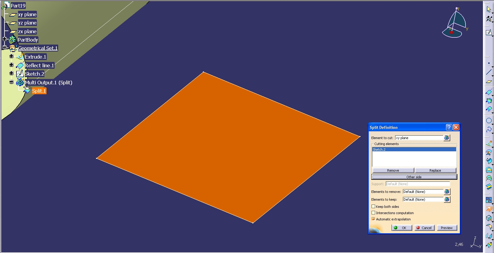

erstellt am: 02. Jul. 2008 14:37    Editieren oder löschen Sie diesen Beitrag!  <-- editieren / zitieren -->   Antwort mit Zitat in Fett Antwort mit kursivem Zitat    Unities abgeben: 1 Unity (wenig hilfreich, aber dennoch)2 Unities3 Unities4 Unities5 Unities6 Unities7 Unities8 Unities9 Unities10 Unities Nur für Faes 10 Unities + Antwort hilfreich
Hallo Mörchen,
das stimmt nun aber auch wieder nicht ganz....
.... man kann eine Ebene auch splitten!!! (siehe Bild)
gruss,
thomas

erstellt am: 02. Jul. 2008 14:39    Editieren oder löschen Sie diesen Beitrag!  <-- editieren / zitieren -->   Antwort mit Zitat in Fett Antwort mit kursivem Zitat    Unities abgeben: 1 Unity (wenig hilfreich, aber dennoch)2 Unities3 Unities4 Unities5 Unities6 Unities7 Unities8 Unities9 Unities10 Unities Nur für Faes 10 Unities + Antwort hilfreich
Hallo thomas,
jetzt bin ich bekehrt, das wußte ich bisher nicht! Also vergeßt was ich oben geschrieben habe!
