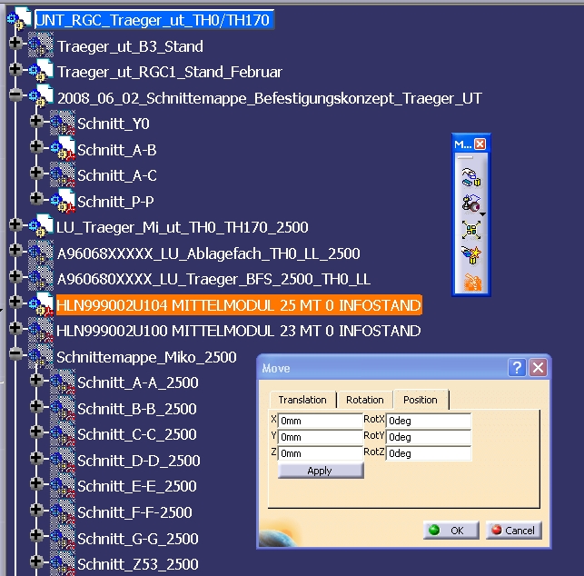

Hallo, habe einen KOS der gedreht zu Absolut KOS ist.
Gibt es eine Funktion die mir sagt wie der lokale KOS zu Absolut KOS gedreht ist (Winkelangabe)????

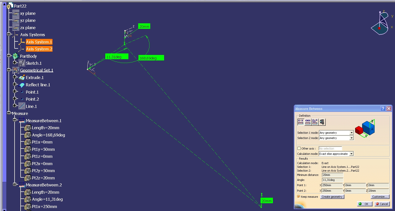

Hallo fenerb,
geht das nicht mit messen?

erstellt am: 01. Jul. 2008 15:55    Editieren oder löschen Sie diesen Beitrag!  <-- editieren / zitieren -->   Antwort mit Zitat in Fett Antwort mit kursivem Zitat    Unities abgeben: 1 Unity (wenig hilfreich, aber dennoch)2 Unities3 Unities4 Unities5 Unities6 Unities7 Unities8 Unities9 Unities10 Unities
Gibt es keine Funktion die Catia hat wie UG mit INfo Objekt usw.
Habe mir einen neuen KOS erstellt(analg Absolut) und den Punkt des lokalen KOS als Erstellpunkt gewählt.
Habe dann versucht die Winkel zum gedrehten KOS zu messen, aber verstehe trotzdem irgendwie nicht wie es gedreht ist.

Hallo Fener,
ich habe leider keine Erfahrung mit UG.
Ich kenne bei V5 im Assembly die Funktion ROTATE OR TRANSLATE. Diese gibt Infos über Verschiebung bzw Verdrehung des Parts bzw der Unterbaugruppe im übergeordneten Produkt. (siehe Bild)
gruss,
thomas

hallo fener,
... und das mit den Messen reicht Dir nicht?
Denke da bekommst Du auch die gewünschten Infos! (siehe Bild)
