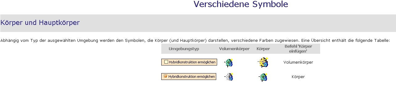

Ich habe das Problem, dass ich ein Part nicht bearbeiten kann.
"PartBody" läst sich bearbeiten hingegen "Body.154" nicht.
Die Icons dieser zwei Parts sind unterschiedlich (Siehe Anhang).
Ich nehme an, das wird wohl auch ein Grund haben.
(Sorry, wenn die Frage nicht sehr intelligent ist, ich werde erst in zwei Wochen auf Catia geschult...)

Hallo Faes,
Du hast einen Körper (Symbol mit Pluszeichen und 2 zahnrädern) und den Hauptkörper (Partbody) (Symbol mit einem Zahnrad).
Du kannst immer nur den Körper bearbeiten, der im Kontextmenü "in Bearbeitung definiert" ist. (Define in work object.)
Falls das das Problem nicht lösen sollte, müßte der Baum auf dem Screenshot weiter aufgeklappt sein, so dass man sieht worums geht.

Hallo Faes
Du wirst wahrscheinlich in der Falschen Umgebung sein.
Bedeutung der Symbolde (Online Doku!)
gruss,
thomas

das ist auch noch ein Tipp (siehe Bild)

Vielen Dank für die Hilfe, kann nun das Part bearbeiten. Bei den Icons sehe ich noch nicht durch. In zwei Wochen werde ich ja eine CAD-Schulung haben...
