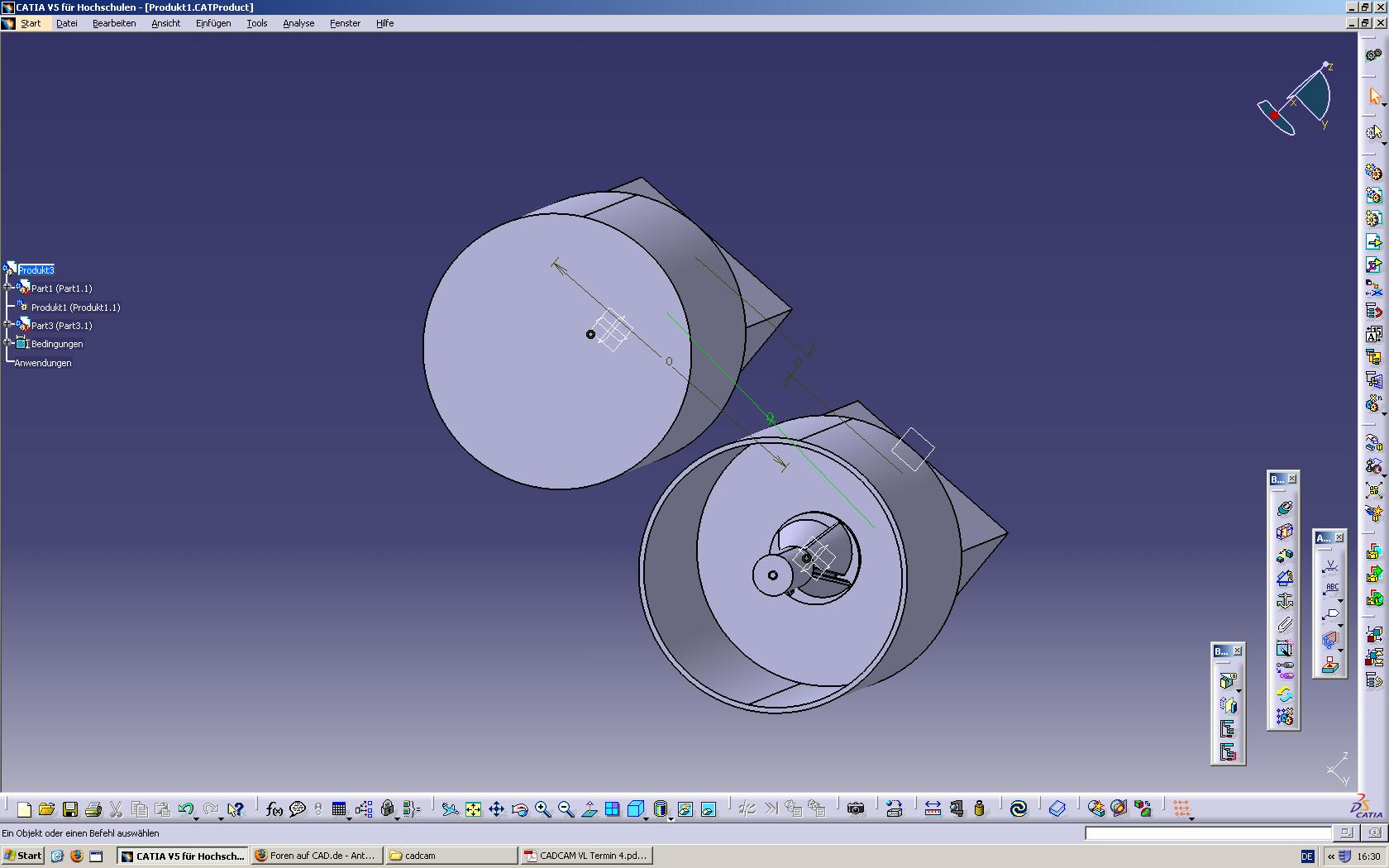

Ich habe das gleiche Problem wie Ligi, ich habe eine Geometrie in Catia erzeugt und will jetzt davon das negativ haben um es für eine CFD Simulation zu vernetzen.
Ich bin dabei so vorgegangen, wie hier beschrieben.
Ich habe ein neues Produkt gestartet, die Geometrie und die Geometrie als Vollmaterial geladen. (siehe Foto) Die Bedingungen erzeugt. Und wenn ich aber jetzt:
Einfügen > Baugruppenkomponenten > Entfernen:
Die Baugruppe 3 von 1 abziehen will, bekomme ich die Fehlermeldung:
"Kein resultierendes Element" und die ganze Geometrie wird rot!
Wo ist der Fehler was hab ich falsch gemacht?
Danke im Voraus
Simon

Vielleicht hilft: Baugruppe erst aktualisieren und danach "Entfernen"

Danke für deine schnelle Antwort. Ich habe natürlich erst noch auf aktualisieren geklickt, so dass die beiden Formen direkt aufeinander lagen.
Ich habs jetzt mit der hier beschriebenen "Setzkasten" Methode gemacht:
1. Identischen Körper aus Vollmaterial erstellen ( Wichtig: dabei exakt die gleichen Ebenen verwenden!)
2. Dann die eigentliche Form einfügen (mit copy paste im rechtsklick menü auf den Hauptkörper)
3. Dann die Booleschen Operationen "Entfernen" und hoffen, dass das richtig geschieht. (Da gabs bei mir irgendwie nix weiter zum auswählen...)
