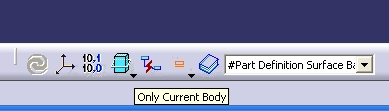

erstellt am: 01. Jul. 2008 10:35    Editieren oder löschen Sie diesen Beitrag!  <-- editieren / zitieren -->   Antwort mit Zitat in Fett Antwort mit kursivem Zitat    Unities abgeben: 1 Unity (wenig hilfreich, aber dennoch)2 Unities3 Unities4 Unities5 Unities6 Unities7 Unities8 Unities9 Unities10 Unities
So Leute, jetzt habe ich wieder die Schei**e und bekomme sie nicht weg.
Bauteile/Gruppen lassen sich weder verdecken noch aufdecken.
Siehe Bild...
Ist das ein Bug? Oder kann man dem Problem begegnen?
Alle anderen Funktionen funktionieren problemlos.
[Diese Nachricht wurde von Dyllan am 02. Apr. 2009 editiert.]
tomcadinfo
Sehen Sie sich das Profil von tomcadinfo an!   Senden Sie eine Private Message an tomcadinfo  Schreiben Sie einen Gästebucheintrag für tomcadinfo
Beiträge: 322
Registriert: 17.04.2008
CATIAV5R19SP9
erstellt am: 01. Jul. 2008 10:44    Editieren oder löschen Sie diesen Beitrag!  <-- editieren / zitieren -->   Antwort mit Zitat in Fett Antwort mit kursivem Zitat    Unities abgeben: 1 Unity (wenig hilfreich, aber dennoch)2 Unities3 Unities4 Unities5 Unities6 Unities7 Unities8 Unities9 Unities10 Unities Nur für Dyllan 10 Unities + Antwort hilfreich
Hallo Dyllan,
hast du "only current Body" aktiviert??? (siehe Bild)
Dann kannst Du alle Elemente nicht sehen, die nicht im Objekt liegen, welches in Bearbeitung definiert ist.
gruss,
thomas

erstellt am: 01. Jul. 2008 11:06    Editieren oder löschen Sie diesen Beitrag!  <-- editieren / zitieren -->   Antwort mit Zitat in Fett Antwort mit kursivem Zitat    Unities abgeben: 1 Unity (wenig hilfreich, aber dennoch)2 Unities3 Unities4 Unities5 Unities6 Unities7 Unities8 Unities9 Unities10 Unities
Nein, habe ich nicht.
Aber wie Ihr am Bild seht, bin ich mit der Maus auf dem Geometrischen Set, welches Verdeckt ist, aber die Ebenen sind dennoch angezeigt (sind auch auf dem Bild zu erkennen).
Das Problem ist jetzt übrigens wieder weg.
Keine Ahnung wie es kommt, oder warum es wieder verschwindet...
