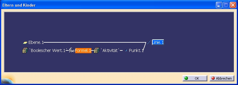

Guten morgen,
ich habe mal eine ´Frage und bin gespannt ob dazu wer eine Antwort parrat hat.
Vorgeschichte:
Ich habe einen Punkt und eine Plane über eine Formel / Parameter / Konstruktionstabelle deaktiviert.
Frage:
Kann man anhand des deaktivierten Bauteils feststellen, welcher der oben genannten Methoden zum einsatz kam bzw. woher die deaktivierung kommt(besteht ein Link zwischen Formel und Punkt, den ich sichtbar machen kann wenn ich auf den Punkt klicke)?
über den Standart Parent/Childen funktioniert es nicht (leider)
Grund:
Habe ein komplettes Produkt damit aufgebaut und sind natürlich noch einige Fehlerchen drin und diese komplett händisch zu finden ist sehrrrr Zeitaufwändig.
gibt es da eine Lösung?

Hallo Knut,
wenn Du ein vom Punkt abhängiges Element selektierst, kommst Du mit Eltern / Kindern weiter, wenn Du dich dort im Fenster weiterklickst. Vielleicht hilft Dir das weiter.

Hi Mörchen,
ich habe es eben dreimal versucht und da ging es nicht.
Und jetzt funktioniert das ist unfair
