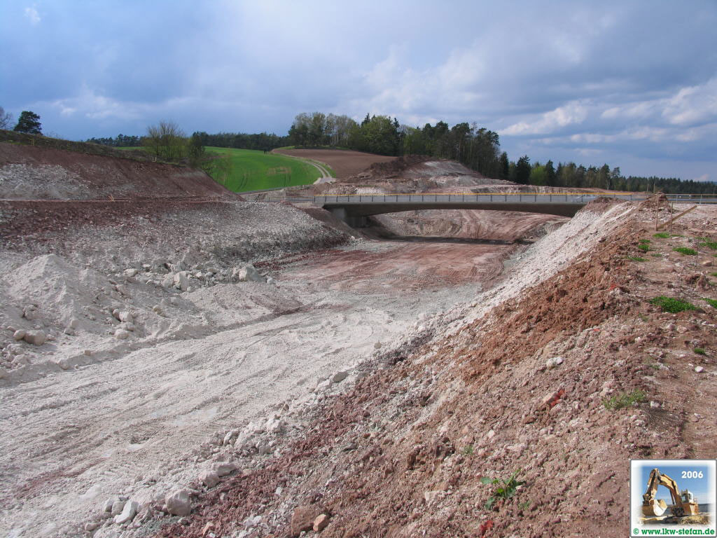

Hallo alle miteinander.
Habe einen Bagger gebaut und mit Kinematik versehen (läuft auch).
So nun könnte ich noch eine Simulation erzeugen als Avi speichern und fertig die Laube! NEE eben nicht ich möchte gerne den Bagger in einen Hintergrund setzen z.B. die Baustelle auf dem Bild. Aber wie bekomme ich das Bild der Baustelle als Hintergrund in Catia?

Eine Fläche als "Leinwand" erzeugen -> Material zuweisen -> Eigenschaften des Materials aufrufen -> Textur zuweisen
PS: oder den Film im Photostudio aufnhemen (mit Umgebung)

hmm ich wollte im Photostudio eine Umgebung erzeugen aber irgendwie bekomme ich das nicht hin der Umgebung das "Material" zuzuweisen

Also Photostudio ist schon richtig:
eine Umgebung erzeugen und im Baum den Knoten Umgebung / Umgebung 1 aufklicken.
Hier erscheinen die Wände. Mit Doppelklick eine aktivieren und unter Textur ein Bild einfügen.

du brauchst ja auch der Umgebung kein Material zuweisen. Einfach die Umgebung (zb Box) erzeugen, dann am Konstruktionsbaum alle Wände deaktivieren die du nicht brachst (brauchst ja eigentlich nur eine Wand).
Jetzt gehst du in die Definitionen der noch aktiven Wand. Dort kannst du der Umgebung eine "texture" zuweisen.
Jetzt musst du dir noch einen der mehrere Kameras erstellen (Viewpoint).
Jetzt definierst du dein Shooting (hier werden die Kameras und die Lichter benötigt)
Anschließend kannst du dann das Shooting rendern. Beim Rendern kannst du zusätzlich die Simulation ablaufen lassen. (ACHTUNG das was du vorhast ist sehr Speicherintensiv. Mach dich schon mal auf einen Absturz bzw. lange Pause gefasst  )
