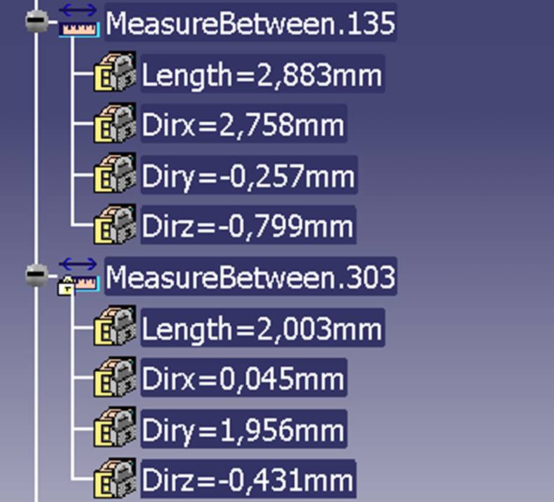

Messung Automatisieren
Wie kann ich im Produkt die Messung beeinflussen dass sie sich automatisch Aktualisiert oder nicht. Siehe Bild. Es gibt die Möglichkeit eine Messung mit einen Schloss und ohne zu erzeugen. Vielleicht hat jemand da für eine Antwort.

Hallo markusgf,
willkommen im Forum!
Das Verhalten der Messung läßt sich in den Tools / Optionen / Allgemein / Parameter und Messungen / Tools für Messung beeinflussen.

Die Einstellung ist mir bekannt. Leider funktioniert es nicht.

Hallo markusgf,
also bei mir funktioniert das.
Das heißt, man muss die Messung manuell aktualisieren, sonst bleibt sie stehen.
Ich such nochmal weiter.
