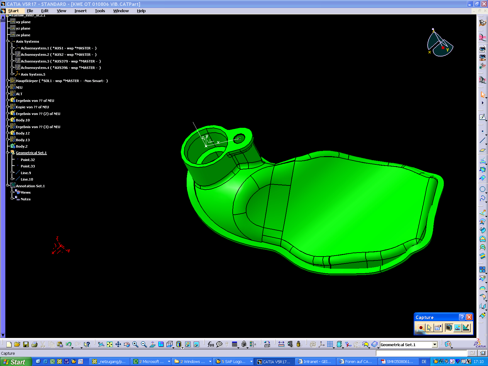

Hallo Gemeinde,
beim exportieren von step od. igs Dateien nimmt mir V5 immer das "achsensystem 1" (Hauptachse) als Nullpunkt.
Nun ist es ja in der Praxis oft so, dass das Bauteil irgendwo schräg im Modellraum konstruiert ist.
Ich möchte nun an der vorhandenen Geometrie eine neue Achse konstruieren und diese dann beim Exportieren des STP-Files
als "NullPunkt" verwenden.
Geht das denn nicht im V5 oder stelle ich mich nur blöd an? Ich kann es einfach nicht glauben, dass so etwas Grundsätzliches nicht möglich sein soll.
Würde mir helfen, wenn einer von den Profis hierzu mal Stellung nimmt.

füg doch das was Du exportieren willst in ein übergeordnetes Product ein, richte es aus und exportiere es dann als STEP.

Hallo Schurcke,
ich denke das Problem liegt hier eindeutig bei CATIA und nicht bei dir. Mir ist es zwar noch nie aufgefallen aber ich habe deine Vermutung gerade ausprobiert und es hat sich es wahr bestätigt. CATIA nimmt beim Export in eine Step Datei immer die Hauptachsen als Nullpunkt. Es ist dabei egal ob weitere Koordinatensysteme (egal ob Current oder nicht) im Part sind den diese werden nicht mit-exportiert.
In den Einstellungen habe ich auch nichts passendes gefunden. Tja eine Lösung hätte ich aber das ist mehr ein Workaround als eine richtig solid Lösung.
Du trennst dein Nullpunkt (KFZ-Seite) von deinem Part. Der Nullpunkt im Auto wird dabei nicht in seiner Lage verschoben. Jetzt machst du dir ein Produkt. In dieses fügst du erst deinen getrennten Ursprung ein und fixierst ihn. Anschließend fügst du das Part ein. Jetzt verschiebst du dein Part (Ursprungsebenen des Parts) genau so auf den Ursprung (nur das Achsensystem) wie es laut Einbaulage sein soll.
=> Generate CATPart from Produkt. Anschließend wandelst du das Part das dabei rauskommt in ein Step um.
Beim Umwandeln eines CATProdukts in ein CATPart steht dann dein gewünschter Bauteilursprung exakt auf dem vorgegebenen Achsensystem.

Hallo Zusammen,
da die Achsensysteme (außer das Hauptachssystem) bei Iges und Step nicht exportiert werden, habe ich auf das benötigte Achsystem 3 Linien mit unterschiedlicher Länge gelegt. Die verschiedenen Längen, meinetwegen 300mm für X, 200mm für Y und 100mm für Z werden bei Iges und Step exportiert und können im fremden CAD oder Fräsprogramm als Achse wieder angegeben werden. So hat man ohne viel Aufwand das Achsystem wieder hergestellt.

Hallo Günter,
das stimmt schon aber hierbei geht es nicht um ein Ahcsensystem, das man in einem anderen Programm ev. auch wieder als Achsensystem hernehmen kann, sondern darum das das Teil nach dem Export in Step oder iges auch noch an seinem zugehörigen Nullpunkt liegen muss.
Der Nullpunkt kommt in der Regel vom Kunden. Damit muss der Kunde später beim Zusammenbau die Teile nicht über die Constraints positionieren sondern sie stehen gleich am richtigen Ort im Auto

Hallo Daniel,
dann bleibt dir nichts anderes übrig als das Teil über move_axys_to_axys zu verschieben, dass es im Fahrzeug liegt.

Jepa das wäre auch eine Möglichkeit (zumindestens dann wenn alle Hauptachsen des Parts auch auf dem richtigen Ursprung liegen). Nur so wie ich das sehen sind das ein Haufen Bodies die irgendwie zusammengehören. Da ist das schlecht nur ein Teil zu verschieben. Lieber im Produkt anordnen und nach dem Umwandeln liegt das Teil auch am richtigen Ursprung.

das geht auch super einfach: aus STEP-files mache ich ein assy und mit dem Compass schiebe ich mein assy dann auf das BKS - speichern, fertig
