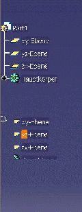

ich habe ein rießiges Problem...jedes Mal wenn ich in Catia irgendetwas mit dem Mausrad bewege (Vergrößern, Drehen, Scrollen des Struckturbaums usw.) bleibt das Bild um die Maus stehen ( kleines Quadrat in dem sich nichts bewegt) erst wenn ich dann wieder woanderst hinklicken stimmt das Bild wieder.

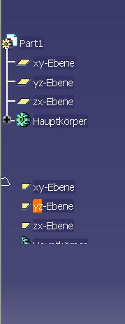

Im Beispielbild habe ich nur den Struckturbaum von unten nach oben gescrollt.
Achso.. Ich habe windows platt gemacht und Catia neu instzalliert hilf nichts... Außerdem habe ich einen Omega Treiber installiert ..hilft auch nichts..
Kann mir vlt. jemand helfen ?

das scheint ein Refresh problem zu sein. Welche Grafikkarte hast du denn im Einsatz?

GeForce 6600 GT mit Omega 2.169.21 Treiber

die Geforce- bzw. Consumerkarten sind zertifiziert und daher können generell mit diesen Karten Probleme auftreten. Versuch es mal eher mit einem älteren Treiber. Vll. bringt dich das weiter...

habe Nvidia ForceWare Treiber Version 77.30 installiert
Keine Veränderung :-(

Versuch mal mit RivaTuner daraus ne Quadro zumachen bzw. die als solche zu emulieren. Such notfalls mal im Forum dazu gibts einige Beiträge.

erstmal Danke dass du dich mit meinen Problemen beschäftigst.
Ich hab jetzt nach längerem Suchen rausgefunden dass eine 6600 GT AGP nich komplett in eine Quadro umgewandelt werden kann. Ich habe "Unlock professional Capabilities" aktiviert. Laut mehreren Foren müsste so meine Leistung für Catia besser sein. Bei meiner Grafikkarte ist nur der ID-Wechsel nicht möglich.
Ich habe nun alles versucht und mein Problem besteht leider weiterhin.
