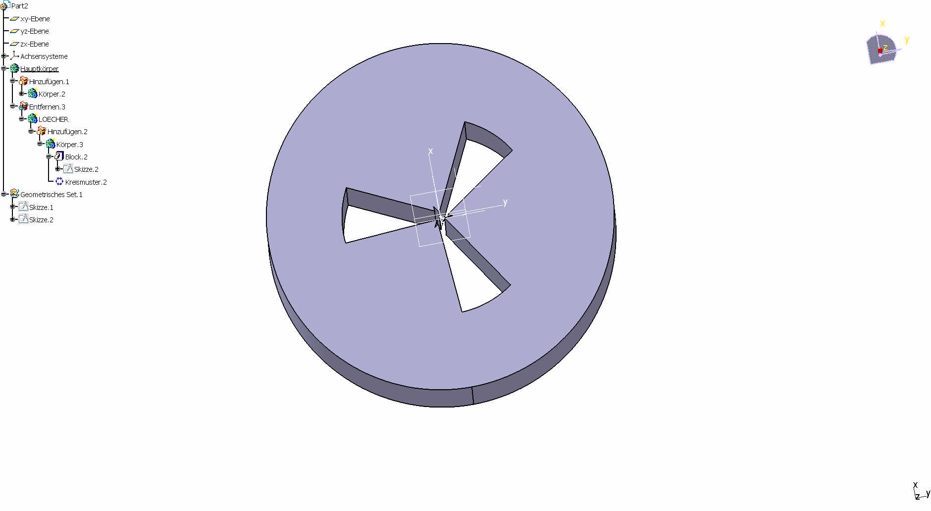

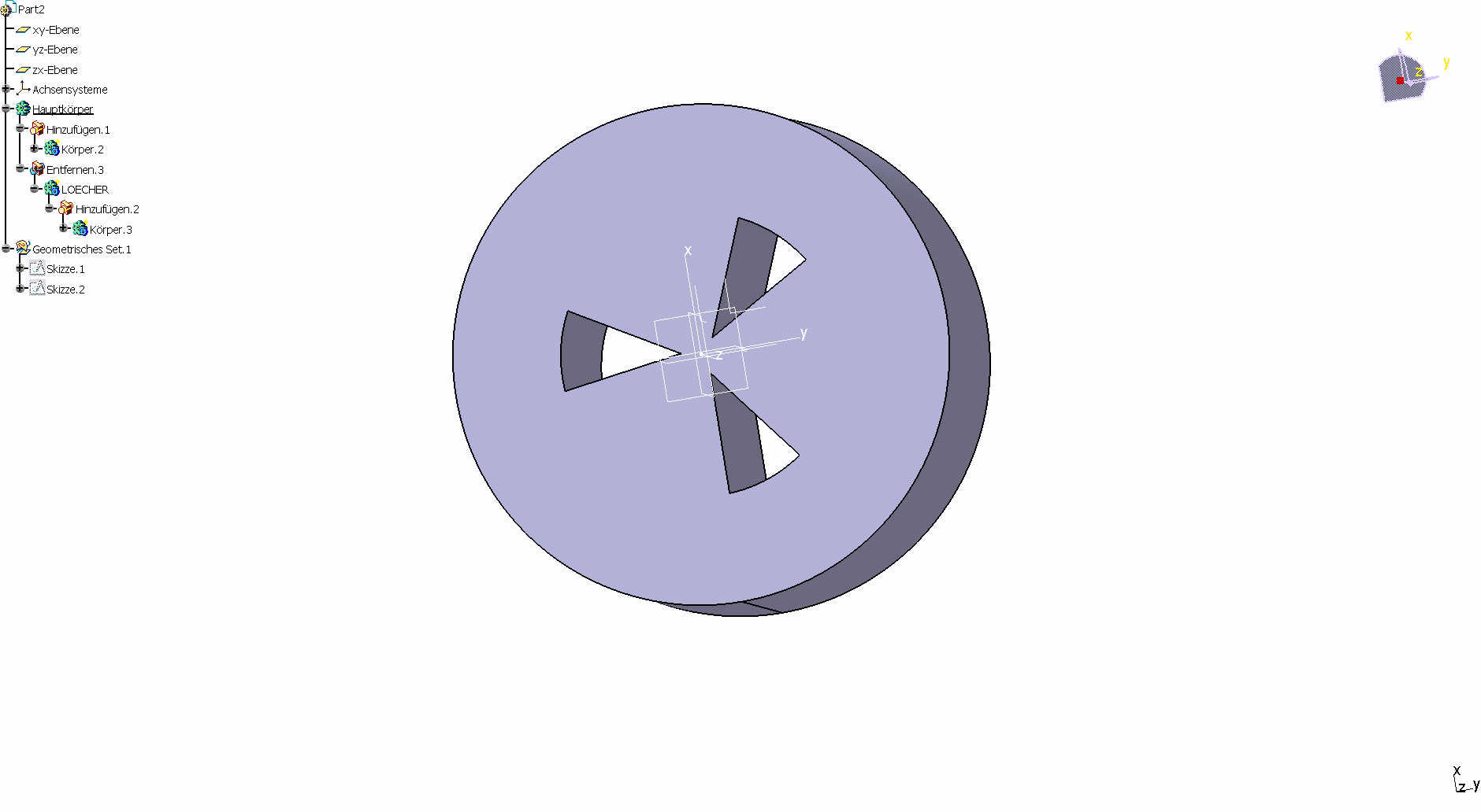

Wir arbeiten in der BMW Umgebung Rel 17.3.38 und wir haben hier auf mehreren Machinen öfters mal komische Effekte.
Ich frage mich ob das an der Installation liegt oder ob das ein Software-Bug ist.
Hierzu habe ich mal ein Bauteil hochgeladen.
Wenn ich im Reihenmuster die Anzahl der Elemente ändere, treten bei mir die verrücktesten Effekte auf:
Habt ihr mit dem selben Bauteil die gleichen Problemchen?

hab das noch nicht in R17 gesehen, eher in älteren Releases.
Halte es für ein Graphikproblem.
Dafür klappen bei uns die Farben in R17 nicht mehr sauber.
Wie sieht das Teil denn aus wenn noch eine Operation, z.B. Split, nachfolgt.

Hallo kri,
Es scheint kein Grafikproblem zu sein.
Nach einem split sehe ich ein ähnliches Ergebnis. Auch wenn ich die Wandstärken messe, bekomme ich Werte, die mit der Grafik übereinstimmen.
CATIA scheint bei den boolschen Operationen tatsächlich falsch zu schneiden.
Naja ich habe einige ähnliche Effekte in letzter Zeit mit der BMW umgebung, sehr seltsam.

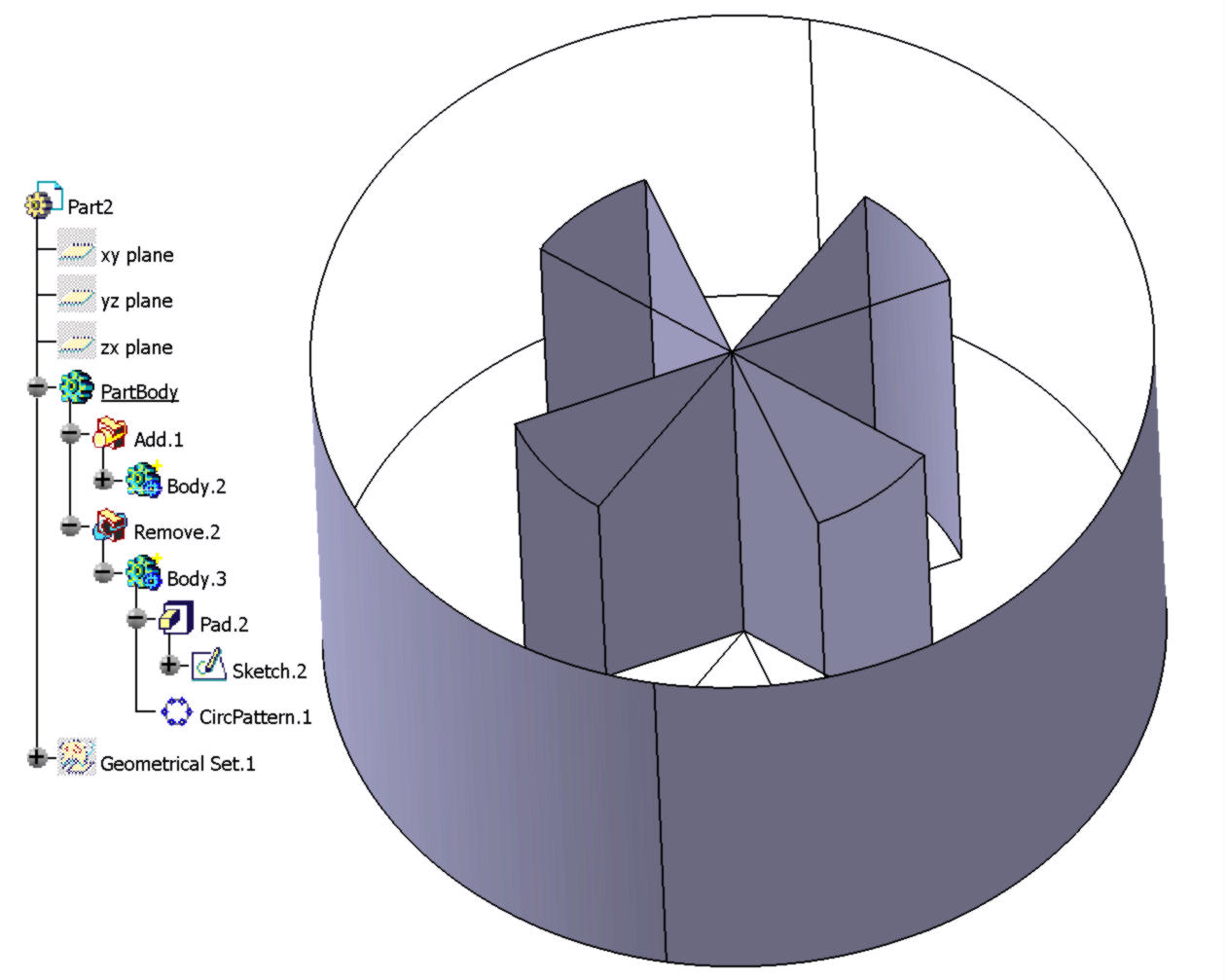

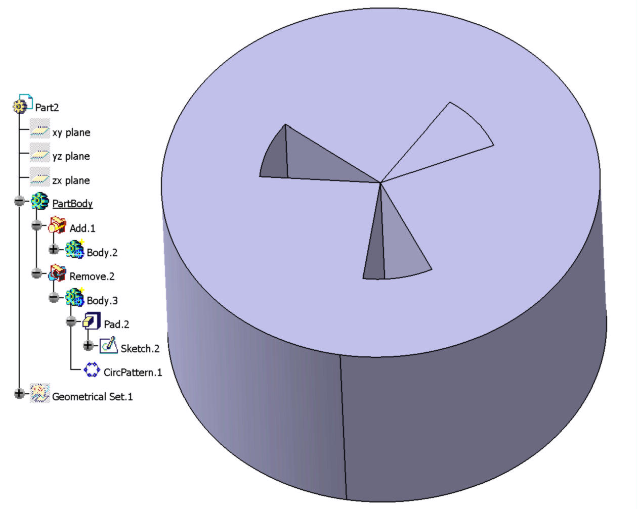

Hallo sunsetman,
hab gerade mal BMW auf der zweiten Maschine gestartet.
Du hast ein Problem.
Bis 2fach-Muster geht es und dann sind die Löcher abgedeckt.
Ich habe es mal als gedrehte abhängige Kopien probiert, kommt das selbe bei raus.
Allerdings gab es bei der boolschen Operation eine Warnung wegen .... weis ich jetzt nicht mehr.
Dadurch bin ich auf eine Spur gekommen.
Die Spitze darf nicht identisch mit der Rot-Achse sein, dann geht es.
Siehe Bilder, einmal ist das Dreieck kürzer und einmal ist sie länger.

ich denke eher das es ein Toleranzproblem ist.
Sowas wie ein "Nullvolumen" das bei der Rotation entsteht
und dann im 0,0... Bereich bei der verschmelzung zu Problemen führt.
Aber wie gesagt, ist nur geraten.
