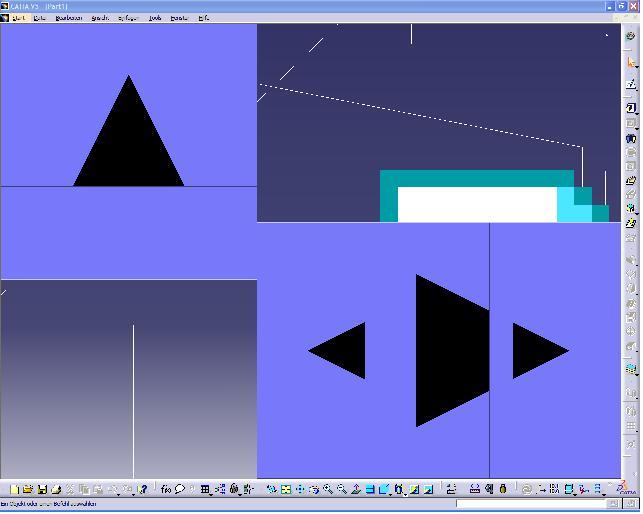

Ich bin neu hier, habe ein Problem, und hoffe ihr könnt mir helfen.
Bisher lief Catia auf meinem Rechner einwandfrei! Ich habe jetzt aber
einige Zeit nicht mehr damit gearbeitet.
Nachdem ich Catia starte werden Strukturbaum, Kompass, und die 3 Ebenen
der Raumachsen extrem vergrößert dargestellt. (siehe angehängtes Bild).
Ich habe in langem Probieren festgestellt, daß wenn kein Graka-Treiber installiert ist,
kein Problem auftritt.
Sobald ich aber einen Treiber installiere, egal welche Version, tritt wieder dieser Fehler auf!
- Ich habe schon viele verschiedene Treiber versucht, auch zertifizierte -
Zwischenzeitlich habe ich schon sowohl XP als auch Catia mehrfach neu aufgespielt
und auch jede Menge Treiber und Einstellungen versucht.
Ich habe auch schon die Settings gelöscht, mit einer Software alle Treiber-Dateileichen beerdigt,
und mittlerweile Tage damit verbracht!
Immer das selbe! Außer ohne Graka-Treiber, dann läuft's!?
Hat bitte jemand eine Idee, was das sein könnte?
Bin echt mit meinem Latein am Ende!
Vielen Dank, Achim

Habe übrigens vergessen zu erwähnen, daß das Problem erstmals plötzlich mit der alten Karte (Geforce 4200ti) auftrat.
Vorher, mit eben dieser Karte, lief Catia einwandfrei.
Gruß, Achim

die Grafikkarten sind nicht zertifiziert und machen die Probleme. Wie du schon festgestellt hast hängt das mit den Treibern zusammen. Ich habe gesehen, dass du aus der GeForce6 eine Quadro gemacht hast. Einzige Möglichkeit die dir bleibt, ist es die 4er auch als Quadro darstellen zulassen. Ansonsten solltest du dich vll. mal nach einer günstigen Quadro umschauen.

ich konnte heute das Problem nach Monaten endlich lösen!
Heute habe ich einen anderen Monitor (TFT statt CRT) an das System
angeschlossen.
Der Fehler tritt nicht mehr auf!
Ich habe keinen blassen Schimmer was an meinem CRT verstellt sein
könnte, geschweige denn wie das mit diesem Problem zusammenhängt,
aber Catia funktioniert jetzt wieder einwandfrei.
Ein Umschalten auf CRT zeigt wieder den gleichen Fehler wie zuvor.
Der Fehler geht sogar soweit, daß in den Optionen ganze Tab-Reiter
und Buttons fehlen!
Möglicherweise liegt das Problem ja bei Auflösung und/oder
Wiederholfrequenzen!? Keine Ahnnung! Aber es funktioniert wieder!

Ich habe also gestern nur einen anderen Monitor angeschlossen und
sonst keine Änderungen am System vollzogen. Jetzt funktioniert's!
Wie das gehen kann... Keine Ahnung!
Jedenfalls hatte das Ganze nichts mit Inkompatibiltät der Graka zu tun.
Ich bin mir sicher, daß das Problem auch mit einer echten Quadro
aufgetreten wäre.
