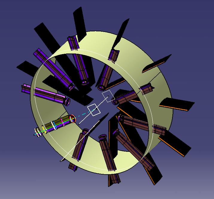

Ich habe ein 3D Tragflügelprofil, davon möchte ich eine Punktewolke exportieren und zwar nicht eben, sondern über einen Zylinderschnitt mit bestimmten Durchmesser!
Hierfür habe ich den Zylinder schon erstellt und mit dem Profil verschnitten, kann ich aus Dieser Verschneidungskurve eine Punktewolke erstellen und exportieren? Oder gibt es hierfür eine bessere Vorgehensweise?
Danke camoesas
Ps: Eine Punktewolke aus einem ebenen Schnitt hab ich problemlos erzeugen können aber eben nicht aus einem Zylinderschnitt.
Pps: Die Suchfunktion hab ich natürlich benutzt und mich durch alle 164 Treffer durchgearbeitet, aber nichts adäquates gefunden!

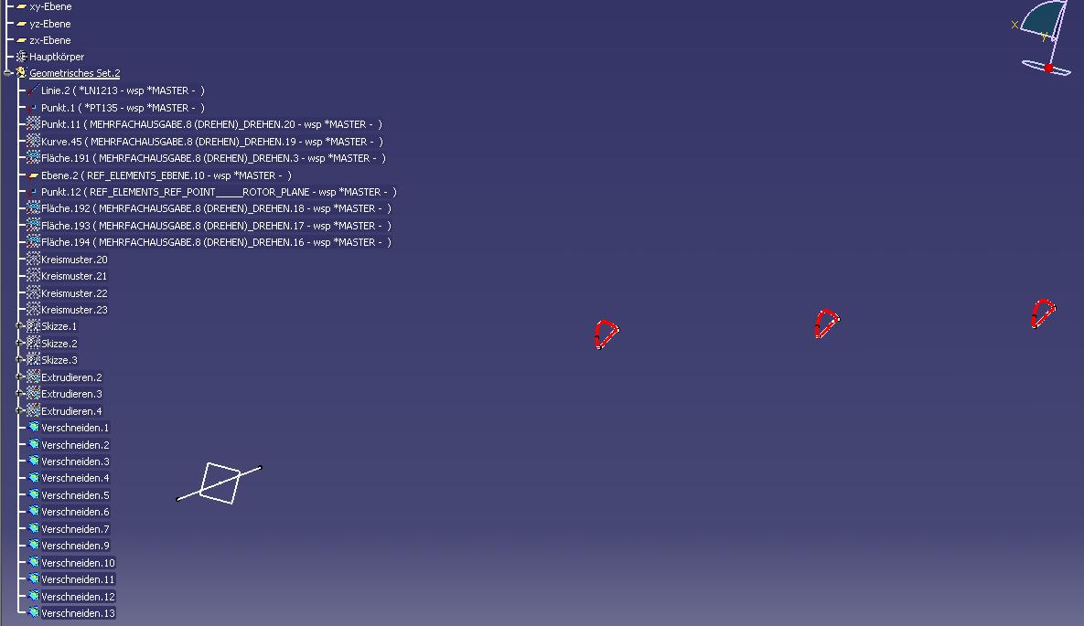

Problem 1 hab ich gelöst.
zu meinem Problem Nr. 2
Also ich hab hier eine Turbomaschine (Bild 1) den Stator möchte ich zylindrisch schneiden (Bild 1 die beige Zylindermantelfläche) und aus der Verschneidung des Stators und der Zylinderfläche eine Punktewolke auslesen. In Bild 2 sind die 3 Verschneidungen zu sehen (rot), welche nicht eben sondern gewölbt sind! Von diesen Verschneidungen will ich jeweils eine Punktewolke auslesen, die mal so aussehen soll wie text.txt
Vielen Dank

Wenn du die Zusatzlizens DL1 hast könnte es so gehen:
- Zylindermantel an Schaufel trennen (Flächenquerschnitt auf Zylinderfläche)
- Fläche abwickeln
- Begrenzung der Fläche "ableiten"
- Punkte auf begrenzung "verteilen"
- Koordinaten der Punkte exportieren
