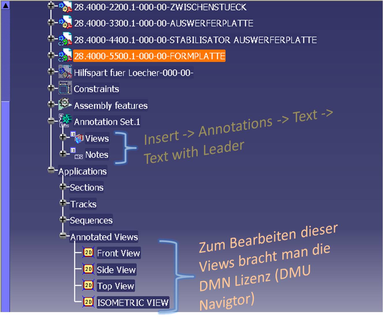

ich habe eine Frage und zwar: Warum wenn ich einen Text mit Bezuglinie (im Produkt) erzeugen möchte, wird den Text automatisch  ausgeblendet und kriege den Text nicht mehr eingeblendet?? Woran kann das liegen??

kann es vielleicht sein das die den Text nicht in der Asssembly WB sondern in der DMU Navigator WB erstellt hast?
Schau dir mal die zwei Screenshots an.
Die Texte die mit Insert -> Annotations -> Text -> Text with Leader eingefügt werden sollten sich ohne Probleme ein- und ausblenden lassen. Des weiteren sollten sie auch nach dem Erzeugen noch sichtbar bleiben. Sie setzen sich aus einer View und einer Kollektion von Notes zusammen (siehe Bild).
Falls du die Texte über die DMU WB erzeugt hast, kann es sein, das du jetzt nicht die Lizenz für die WB besitzt (nicht gezogen etc.) und du deswegen die Views nicht mehr ein- und ausblenden bzw. bearbeiten kannst.
