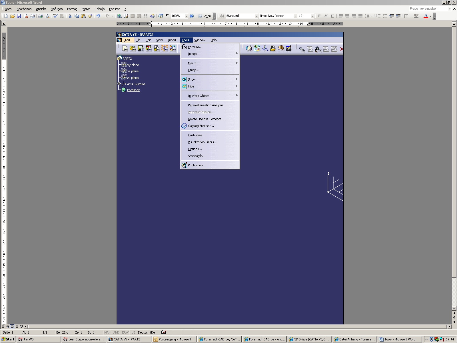

Hallo Leute,
kann mir jemand verraten ob es bei Catia das Feature 3D Skizze gibt wie z.B bei SolidWorks, so dass man einfach in den von Ebene zu Ebene schalten kann?

ob es genau gleich ist wie in SolidWorks ist weiss ich nicht.
Aber bei Catia gibt es im GSD über "Tools / Gitter / Arbeiten an Stützelement" eine art 3D Skizze.
Evten wäre das etwas.

Hört sich ganz gut an aber im Moment hilft mir das nicht so richtig weiter, ich arbeite mit der englischen Version und bis tools komm ich noch und der Rest fehlt dann wohl in meiner Zeile.
Oder lieg ich jetzt völlig falsch??

den Menüpunkt gibt es unter Tools nur wenn Du im GSD (Generative Shape Design) bist. Dann müsste es zu finden sein.

hi Fliege,
Ich glaube eher Du meinst zwei Kurven zeichnen
und eine draus machen oder?
Also Kurve über zwei Projektionen.. (weiss jetzt net wie des im SW heisst)
Du zeichnest also deine zwei Kurven
und gehst dann auf #Insert,#wireframe,#combine

Danke für die Info, den Befehl hab ich jetztr gefunden aber ich komm damit nicht wirklich zurecht. Ich erstell mir doch dadurch nur ein Raster das sich auf eine Ebene beziehe oder?
Also im SolidWorks gabs den Befehl 3D Skizze und damit konnte man dann seine Polylinie komplett durch alle Ebenen hinweg zeichnen ohne irgendwelche Hilfsebenen zu erstellen und somit ganz wilde Konturen erreichen.
Mit nem kleinen Tip wie man sowas in Catia machen könnte wär mir schon geholfen.

Hallo Fliege,
du kannst auch im CATIA einen 3D Spline erstellen. Dieser verhält sich genauso wie ein 3D Spline im SW. Allerdings kannst du die Punkte nur über die Koordinaten verändern.
Beispiel im Anhang.
