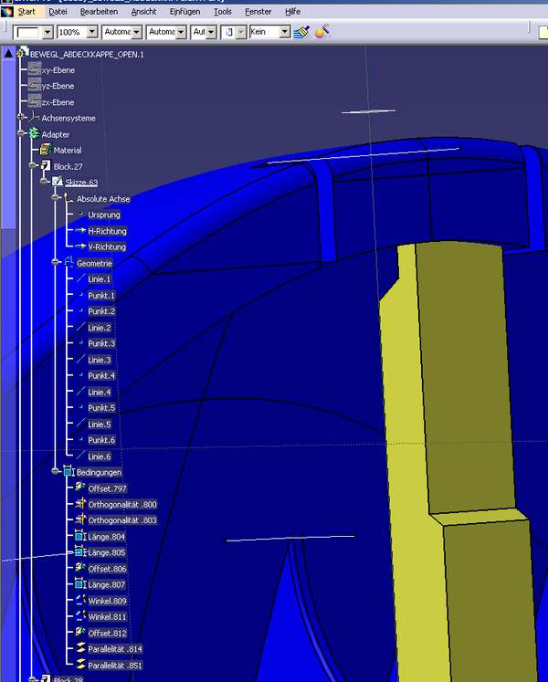

habe da mal ein kleines Problem: und zwar bei 2 Features (Blöcke) bei meinem Teil komme ich nicht mehr an die Skizze nebst Bemaßung ran. Diese liegt vollständig im No-Show und alles rumklicken (verdecken/anzeigen) hilft nichts. Hat da jemand eine Idee ?

am besten postest Du mal den Baum:
im Baum ist sichtbar, was alles im Noshow steht. Wenn zum Beispiel der übergeordnete Körper im Noshow steht, wird die Skizze nicht sichtbar, auch wenn sie selbst im Show ist.

Hoffe das hilft.

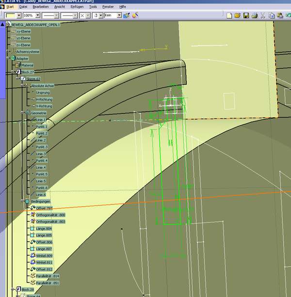

Hallo crashice,
steht Deine Skizze zusätzlich noch in einem geometrischen Set, das im Noshow steht? Dann sortier die Skizze um im Kontextmenü der Skizze mit "geometrisches Set ändern" und gebe als Ziel den Körper an, in dem der Block steht.

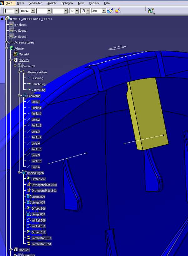

Es geht wieder  , habe einfach mal die Skizze auf bearbeiten gesetzt ..hmmm. Sonst habe ich einfach doppelt auf die Skizze geklickt und weiter gings.
Trotzdem danke für die Hilfe.
