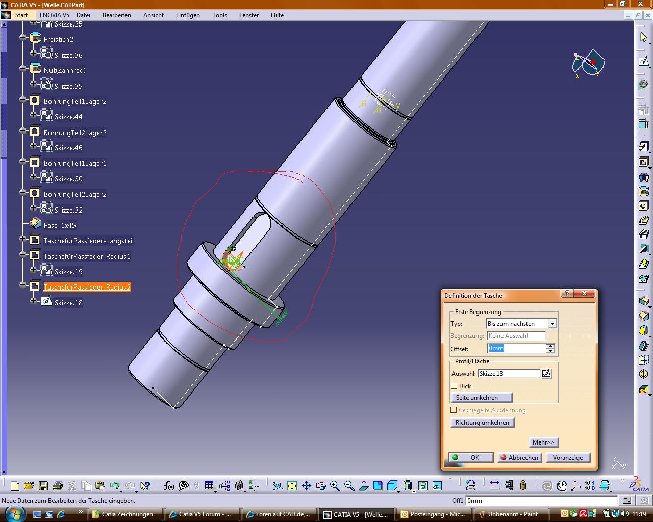

Habe gerade meine erste kleine Konstruktion für die Uni fertig gemacht, ging auch alles ganz gut aber zum Schluss kam doch noch ein kleines Problem auf.

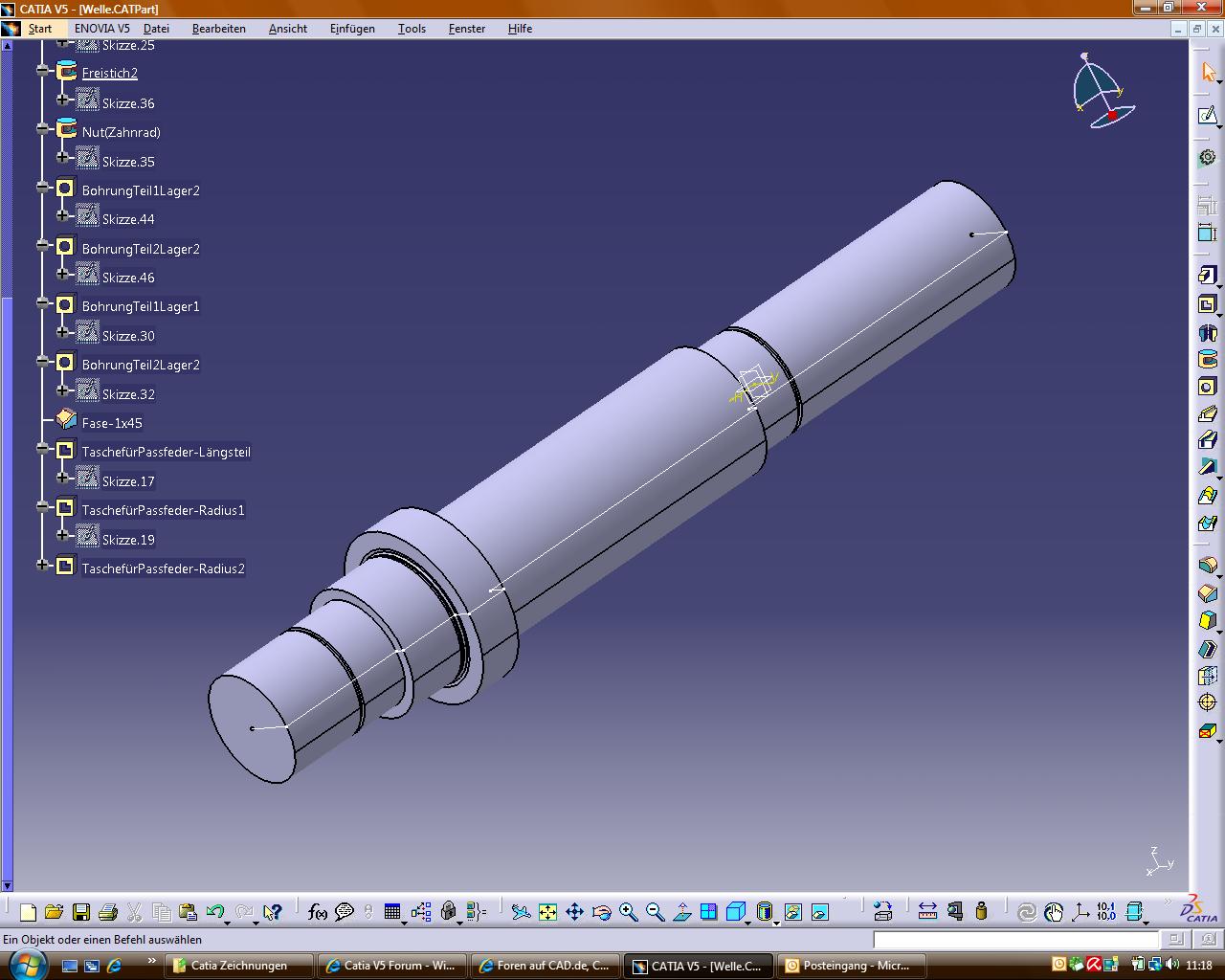

Mit den beiden Screenshots ist das Problem eigentlich am besten beschrieben..nur soviel vorab: Man sieht bestimmte Dinge wie manche Taschen, Nuten oder Fasen in der Konstruktion nicht...sie werden erst sichtbar wenn ich das jeweilige Element doppelklicke..
Am PC liegt es nicht. Das habe ich bereits ausprobiert.
Bitte um Hilfe..  Danke!!

Das ist kein Anzeige Problem.
Du hast nur vergessen, den Body in Define in Work Object (Deutsch:???) zu setzen. in deinem ersten Bild ist der Freistich 2 aktiv und alles was dahinter liegt wird dadurch automatisch ausgeblendet.
Oder du setzt deine letzte Operation als Define in work Object.

Letztes Element im Strukturbaum wählen -> RMT -> In Bearbeitung setzen

erstellt am: 06. Jun. 2008 11:49    Editieren oder löschen Sie diesen Beitrag!  <-- editieren / zitieren -->   Antwort mit Zitat in Fett Antwort mit kursivem Zitat    Unities abgeben: 1 Unity (wenig hilfreich, aber dennoch)2 Unities3 Unities4 Unities5 Unities6 Unities7 Unities8 Unities9 Unities10 Unities
vieeeeeeeeeeeelen Dank
Hab schon sooo ewig rumgemacht gehabt, aber dass es so einfach ist dachte ich nich ^^
