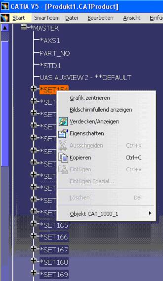

hab eine in V4 erstellte Datei erhalten (.MODEL) und in ein neues Product eingefügt (über "Komponenten" --> "Vorhandene Komponeten...").
Nun sieht mein Strukturbaum wie auf dem Dateianhang aus und ich kann die einzelnen Elemente nicht löschen (nur als gesamtes gehts)
Hab ich was falsch gemacht oder ist da irgend ein Schutz drauf????
Danke schon mal und Grüß

Hi muehee,
Das geht leider nicht so einfach. Du mußt den Umweg über kopieren machen. D.h. Einfügen eines neuen V5 Partes und kopieren der gewünschten V4 Geometrie in das neue Part. Dabei kannst du wählen, was du brauchst, indem du es im Baum selektierst und dann im neuen Part mit Past speziale als Catia_Result einfügst. Optional kannst du auch als Catia_spezial einfügen. Dabei versucht V5 die History wieder herzustellen. Klappt aber leider nicht immer.
Hoffe ich konnte dir weiterhelfen.
