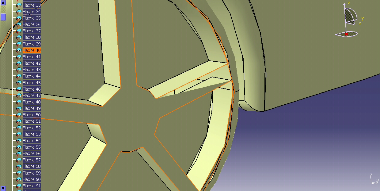

Ich habe vor, ein auf v5 erstelltes Produkt als igs abzuspeichern. Es handelt sich um ein Modell eines Kfz, welches später im rapid-prototyping hergestellt werden soll. Das speichern und öffnen gelingt mir ja auch ganz gut. Nur entsteht jedes Mal das Problem, dass auf einer der Felgen eine große geschlossene Fläche entstanden ist, die dort anstelle einer anderen ist. Habe auch keine Ahnung, wie ich das ändern könnte. Mit "Füllen" ging es jedenfalls nicht, da die Lücken zu groß waren!
Jetzt meine Frage: Kann man im Vorfeld einstellen, wie "genau" das Modell abgespeichert werden soll? Es ist nämlich relativ klein, aber dafür detailliert. Von daher wird Catia damit evtl. Probleme bekommen haben.
Weiß jemand Rat? Wäre für jede Hilfe dankbar!

Die Erstellung von igs-Dateien kann man kaum beeinflussen.
Trotzdem würde ich versuchen unter Tools -> Optionen -> Allgemein -> Kombatipilität -> IGES -> Export mit den Einstellungen zu "spielen" (zB auf Volumen umschalten, oder mal auf B-Spline umschalten)

Eine Konvertierung brauche ich nicht, da ich die Datei einfach als igs abspeichern kann. Die Sache ist, dass in der erstellten igs falsche Flächen angezeigt werden bzw. teilweise komplexe Flächen einfach fehlen.
Hallo Bernd!
Leider ohne Erfolg  Aber auch dir vielen Dank für deine Bemühungen!
Werde mich wohl damit beschäftigen müssen, wie ich diese Lücken wieder schließen bzw. fehlerhafte Flächen korrigieren kann.

Falls Lizenz vorhanden kannst Du auch versuchen die Daten als STEP zu speichern.
STEP fuktioniert besser i.d.R. als IGS.

Schon ausprobiert! Auch hier treten Fehler auf. Gewisse Flächen (kleine Flächen) verschwinden leider gänzlich.

Bei STEP hast Du wesentlich mehr Einstellmöglichkeiten.
Auf jeden Fall solltest Du STEP214 verwenden.

Ich bin mittlerweile der Meinung, dass es mit der Version von Catia in Zusammenhang steht. In der Uni nutzen wir ein "älteres" Release. Habe es mal auf der Arbeit in igs gewandelt (R18) und siehe da...es wird fehlerfrei dargestellt.
Diese Datei habe ich dann abgespeichert und sie mit der alten Catia-Version geöffnet. Sie wird wieder falsch dargestellt (siehe Bild). Seht ihr das auch so? Denn Fläche 40 wird ja orange hervorgehoben. Ihr Inhalt ist dennoch unvollständig.
Meine Frage: Wenn man die igs mit dem alten Release öffnet, erscheint ein Fenster "Dateien werden umgewandelt" oder so ähnlich. Wird dann die igs bei Öffnen der Datei auf dem Datenträger automatisch neu abgespeichert? Letzter Speicherstand war der auf der neuen Version. Muss die nämlich auf CD brennen und würde dann vorher sicher gehen wollen, dass die alte Catia-Version mir die igs von der neuen Version nicht verhunzt hat.

ich würde mal versuchen die Flächen die fehlerhaft sind oder fehlen, in Catia vorab weiter zu zerlegen.
Evt. hilft das
