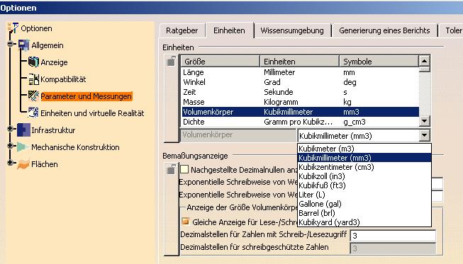

bei dieser Methode bekomme ich 4,595e-005m3 angezeigt.
Welchem Volumen entspricht das nun ?

und unter Tools/Optionen kann man noch die Einheiten für jegliche Messungen auswählen. Für Volumen auch Liter, mm³ usw...
