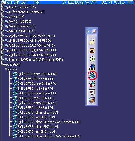

erstellt am: 02. Jun. 2008 14:25    Editieren oder löschen Sie diesen Beitrag!  <-- editieren / zitieren -->   Antwort mit Zitat in Fett Antwort mit kursivem Zitat    Unities abgeben: 1 Unity (wenig hilfreich, aber dennoch)2 Unities3 Unities4 Unities5 Unities6 Unities7 Unities8 Unities9 Unities10 Unities Nur für FausO 10 Unities + Antwort hilfreich
wenn du die Gruppen der Bedingungen (sogenannte Sets) meinst, dann wirst du schlechte Karten haben. Habe gerade mal geschaut und es hat den Anschein, als könnte man lediglich die Darstellung, die Genauigkeit und ob Produktlist und/oder Resourceliste generiert werden sollen. Die Bedingungen scheint das Format garnicht mitzuziehen.

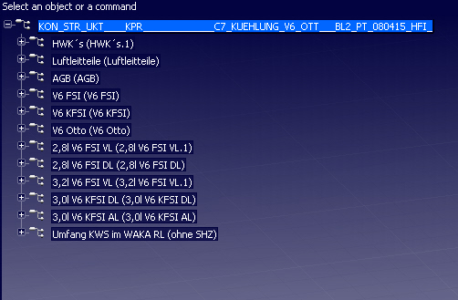

erstellt am: 02. Jun. 2008 17:44    Editieren oder löschen Sie diesen Beitrag!  <-- editieren / zitieren -->   Antwort mit Zitat in Fett Antwort mit kursivem Zitat    Unities abgeben: 1 Unity (wenig hilfreich, aber dennoch)2 Unities3 Unities4 Unities5 Unities6 Unities7 Unities8 Unities9 Unities10 Unities
Also, evt. vorab, ich arbeite mit V5R16 auf Englisch.
Mit "Groups" meine ich die Funktion vom DMU Navigator zum Zusammenfassen von mehreren Parts in einem Produkt zu einer Gruppe. Diese kann man dann anwählen und die Inhalte laden etc.
Diese nutzen wir um unsere Varianz besser händeln zu können.
Dazu anbei ein Bild von dem Strukturbaum in V5 mit den Groups (unter Applications) der einzelnen Motorvarianten.
Dann noch das Bild des Strukturbaums wenn ich ein 3D XML erstelle. Wie man sehen kann, werden die Groups nicht mit angezeigt.
Auch stellt das XML alle Dateien dar, unabhängig davon, ob sie geladen sind oder nicht beim Erstellen.
Falls XML keine Groups händeln kann, müsste ich für jede Variante ein separates Component im Strukturbaum erstellen.
