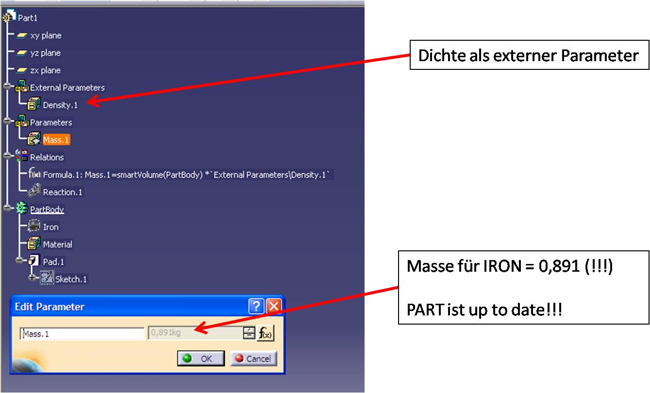

ich habe ein selbst erstelltes Startmodell, indem standardmäßig als Material Stahl eingetragen ist. Über eine Formelbeziehung lasse ich dann automatisch die Masse des Körpers berechnen (smartVolumen*Dichte)
Soweit funktioniert das ja auch ganz gut.
Wenn ich jedoch im CATPart ein neues Material zuweise, macht CATIA das zwar, gibt aber eine Fehlermeldung aus:
"Bei der Eingabe der Beziehung Formel 4 wird ein Parameter gelöscht.
Ein Klone wird erzeugt..."
Wenn ich mir dann die Formel ansehe, fehlt der Parameter Dichte.
Kennt jemand das Phänomen ?
Gibt es eine andere Möglichkeit das CATIA bei Materialänderung die Formel
selbstständig anpasst ?
CATIA bräuchte doch nur aus der Formel
smartvolume(Hauptkörper) * Part\Stahl\Steel.1\Dichte
die Formel
smartvolume(Hauptkörper) * Part\Aluminium\Alu.1\Dichte o.ä. zu machen

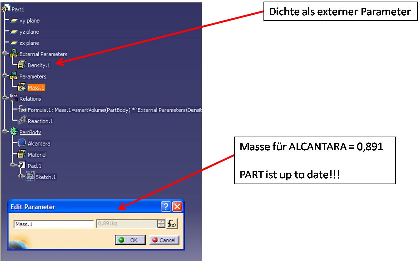

Hallo Andreas, Hallo Markus,
ich bin auch davon ausgegangen das es so funktionieren müsste. Das ist aber leider nicht so (ich habs gerade ausprobiert   ).Sobald das Material einen Link hat, werden alle materialspezifischen Parameter als externe Parameter dargestellt (siehe Bild_1). Das hat zur Folge, das es zwar keine Warnung mehr gibt, sich die Masse aber auch nicht mehr ändert (siehe Bild_2), da sie über das externe Parameter immer mit dem ursprünglich ausgewählten Material verknüpft bleibt. Ich bin aber an einer KWA Lösung des Problems dran.
EDIT: Bilder hinzugefügt
MFG Daniel

erstellt am: 30. Mai. 2008 09:07    Editieren oder löschen Sie diesen Beitrag!  <-- editieren / zitieren -->   Antwort mit Zitat in Fett Antwort mit kursivem Zitat    Unities abgeben: 1 Unity (wenig hilfreich, aber dennoch)2 Unities3 Unities4 Unities5 Unities6 Unities7 Unities8 Unities9 Unities10 Unities Nur für sa2728 10 Unities + Antwort hilfreich
so nach langen rumprobieren muss ich sagen ich kriegs nicht mal mit ner Reaction hin. Mein Problem ist das die Eigenschaft "value" einer Formel schreibgeschützt ist während der Laufzeit des Makros. Sprich ich kann dann Wert nicht von DELETED_Density zu der Dichte des neuen Materials verknüpfen. Vom dem her würde ch sagen wenn sich das Material oft ändert, dann bring es gar nicht erst in StartPart bzw. leg dir für die Materialien mit denen du arbeitest eigene StartParts an.
MFG Daniel
