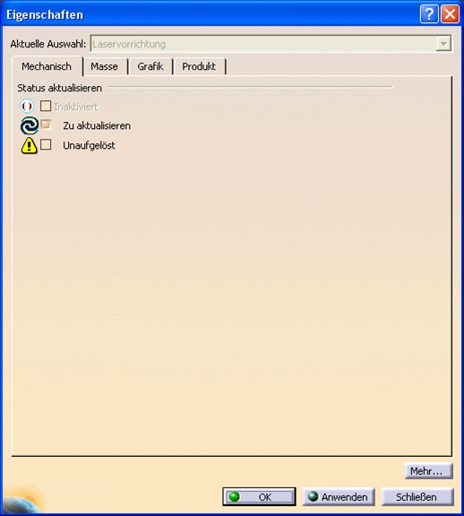

hallo teilnehmer,
mein part verlangt nach einem update, obwohl alle elemente im strukturbaum aktuell sind (ohne updatesymbol)!!!
wenn ich eine änderung mache, zb ein filletradius ändern, dann wird das modell auch aktualisiert, das updatesymbol bleibt aber immer noch und verlangt eine aktualisierung.
was hat das zu bedeuten?

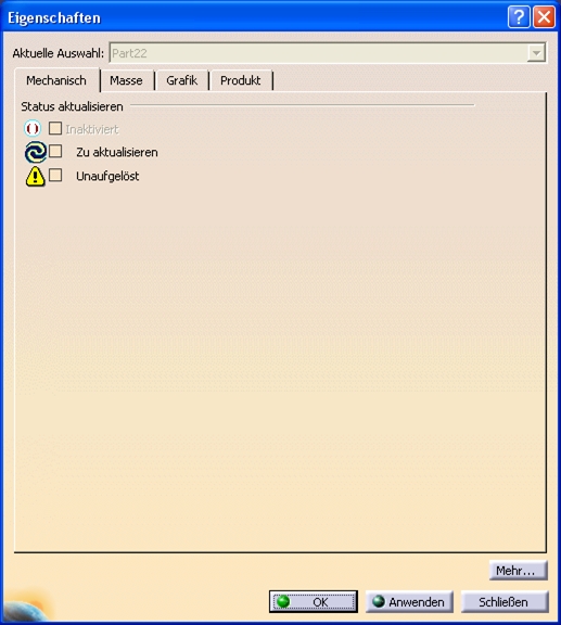

hallo teilnehmer,
ich habe jetzt mal ein neues part (bild 2)geöffnet und dabei folgenden unterschied in den eigenschaften festgestellt.
in der schaltfläche "zu aktualisieren" ist in dem betroffenem part ein haken (bild 1)!!
weis aber nicht ob es damit zusammenhängt und wenn, wo ich das einstellen kann, da die schaltflächen gedimmt sind.

hallo teilnehmer,
an den eigenschaften (siehe meine Bilder oben)des catparts kann man nichts einstellen, es zeigt nur den status an! (wie ja auch obendrüber steht!!!  )
in dem entsprechenden part war dieser haken nach dem vollendeten update auch wieder weg.
