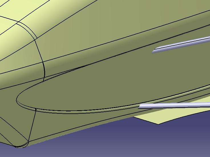

hallo zusammen, ich hab folgendes problem:
ich hab ein rohr das in einen vollkörper hineinreicht und sich mit diesem verscheidet.
jetzt will ich dort wo das rohr in den vollkörper hineinreicht so eine bohrung setzen, dass ich nen stecksystem habe. gibt das irgendeine möglichkeit den einen körper vom anderen abzuziehen oder so ähnlich?
thx im vorraus

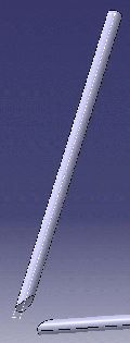

erstellt am: 22. Jun. 2008 11:34    Editieren oder löschen Sie diesen Beitrag!  <-- editieren / zitieren -->   Antwort mit Zitat in Fett Antwort mit kursivem Zitat    Unities abgeben: 1 Unity (wenig hilfreich, aber dennoch)2 Unities3 Unities4 Unities5 Unities6 Unities7 Unities8 Unities9 Unities10 Unities
erstmal herzlichen dank für die vielen antworten, vor allem für den ausführlichen post von daniel.
aber um ehrlich zu sein, wäre es mir wirklich am liebsten das direkt am körper und nicht an der fläche zu machen.
hab das versucht, allerdings ohne erfolg. bei dem trennen-befehl im part meckert er was von nem loch (ist auch verständlich, da die ableitung nur nen zylindermantel beinhaltet). bei der tasche will er ne extrusionsrichtung und egal was ich anklicke sagt er immer was von parallel und geht nicht
kann mir vielleicht einer sagen, wie ich das loch mit der tasche richtig hinbekomme?

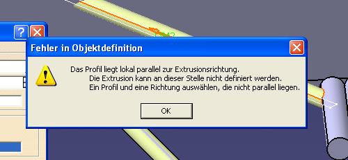

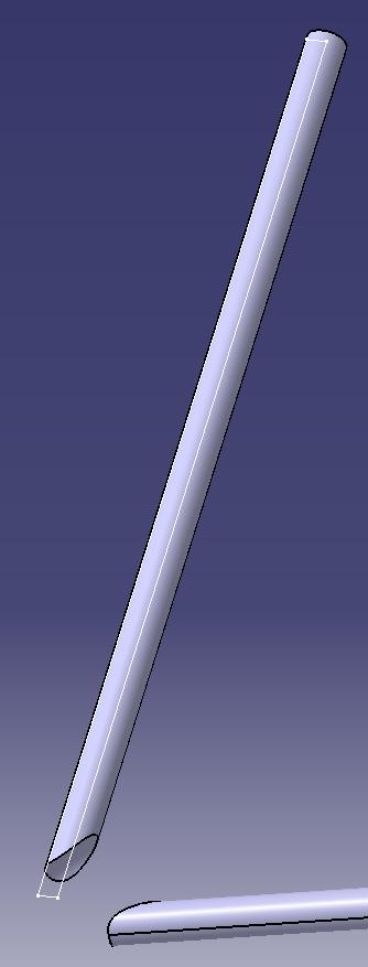

erstellt am: 22. Jun. 2008 19:28    Editieren oder löschen Sie diesen Beitrag!  <-- editieren / zitieren -->   Antwort mit Zitat in Fett Antwort mit kursivem Zitat    Unities abgeben: 1 Unity (wenig hilfreich, aber dennoch)2 Unities3 Unities4 Unities5 Unities6 Unities7 Unities8 Unities9 Unities10 Unities
ich befürchte, dass das Problem ist, dass die Skizze eine Fläche ist, aus der ein Zylinder gemacht wird. Somit scheint es für Catia keine richtige Zugrichtung zu geben.
Anbei mal Bilder vom Anwählen und die Fehlermeldung
Ich bin kein CAD-Profi, demzufolge bitte einfache Antworten
Mörchen
CAD-Trainerin (CATIA V5)
Beiträge: 3830
Registriert: 14.03.2007
Release 19 SP2
erstellt am: 22. Jun. 2008 19:43    Editieren oder löschen Sie diesen Beitrag!  <-- editieren / zitieren -->   Antwort mit Zitat in Fett Antwort mit kursivem Zitat    Unities abgeben: 1 Unity (wenig hilfreich, aber dennoch)2 Unities3 Unities4 Unities5 Unities6 Unities7 Unities8 Unities9 Unities10 Unities Nur für MadMicha1982 10 Unities + Antwort hilfreich
Hallo micha,
damit ist Dein Fehler mit dem Taschenbefehl klar: Du hast die falsche Ziehrichtung gewählt. (Das sagt ja die Fehlermeldung auch im Klartext.)Du müsstest eine Richtung senkrecht zum Profil wählen.
Der eigentliche Fehler ist aber der Befehl: mit dieser Skizze kriegst Du nur mit Welle (Shaft)/Nut(Groove) einen Zylinder hin: er muss um seine Achse rotiert werden.
GRuß

zu 2: mein Problem ist, dass er irgendwie bei allen Seiten was von Parallelität faselt. Habe zum besseren verstehen mal nen Bild mit Skizze angehängt.
Gerade die Fehlermeldung ist doch wesentlich. Warum kommt die nicht früher?
