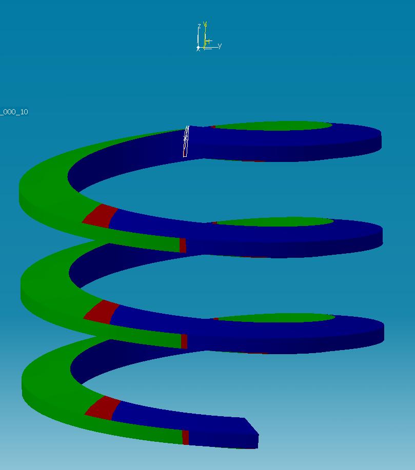

Hallo.
Ich möchte ein Gewinde gusstechnisch erzeugen und mit nur zwei Formhälften radial entformen.
Allerdings entsteht dabei immer ein Hinterschnitt, den ich nicht beseitigen kann.
Kann mit dazu jemand einen Hinweis geben?

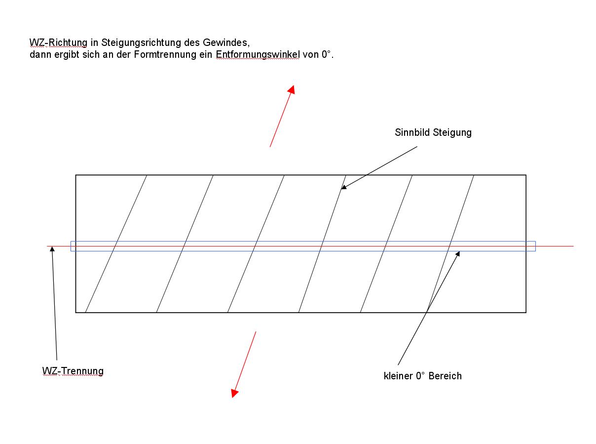

ich denke Du solltest die Formhälften in "Steigungsrichtung" auffahren.
Dann kriegst Du an der Formtrennung einen kleinen Bereich mit 0deg.
Wenn 0deg in Ordnung ist bist Du fertig.
Falls Entformung drauf sein muss, musst Du entlang der Formtrennung
Das Gewinde partiell bearbeiten.

Hallo Silkeing,
du musst dein Gewinde nicht mit der Steigung entformen. Allerdings mußt du das Gewinde seitlich abflachen um einen Formversatz entgegen zu wirken. Damit hast Du den Trennungsgrat dann auch nicht in dem kritischen Bereich. Die entstandenen Körperflächen kannst Du mit einer Auszugschräge versehen.
Die Hinterschneidung wirst Du im Werkzeug nicht haben, da die Elektrode gedreht wird und aus Richtung der Werkzeugöffnung erodiert wird.
Gruß Marco
genau das ist aber unser Problem.
Dadurch das die Elektrode den Hinterschnitt entfernt, ensteht ein Formversatz, bzw. ein Trenngrat.
Also in dem Bereich wo im Modell der Hinterschnitt entsteht, ist am fertigen Teil zuviel Material, genau das möchten wir aber nicht.
Gibt es irgendeine Möglichkeit ein Gewinde ohne Hinterschnitt zu erzeugen?

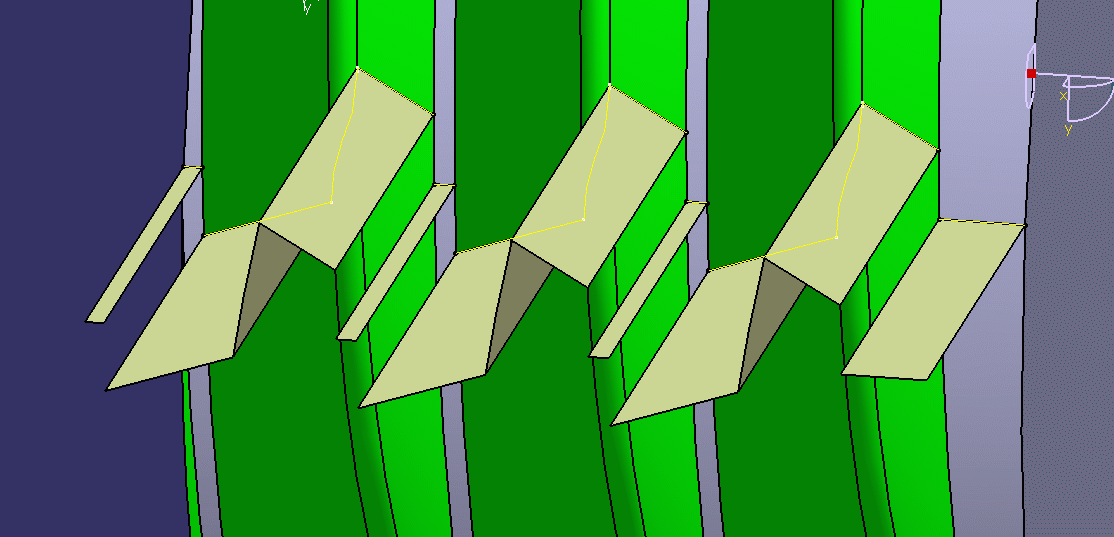

Hallo Gewindeentformer,
eine Gewindekontur lässt sich geometrisch einwandfrei entlang der Silhouettekurven ohne Hinterschneidungen trennen.(s. Abb.)
Die Trennungsflächen werden aber unzumutbar zerklüftet.
Abhilfe schafft tatsächlich, das Gewinde in Trennungsnähe zu frisieren.
Euer Kuno2
