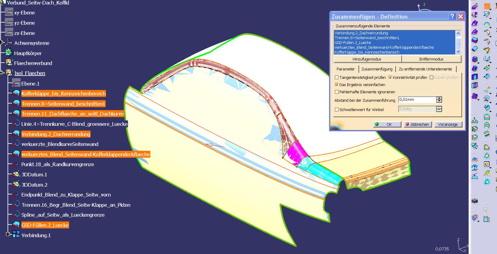

hallo zusammen,
ich habe einen schalenartigen körper (karosserie) aus mehreren aufmaßflächen der innen hohl ist. nun möchte ich diesen körper füllen und somit einen großen block haben; leider habe ich bis jetzt nur die funktion "volumenextrusion" gefunden mit der man immer nur EINE fläche extruieren kann. gibt es eine möglichkeit den kompletten hohlkörper zu füllen.
thx im vorraus
micha
p.s.: ich bin kein catia-profi, also bitte einfache antworten

Servus,
im Part Design gibt es den Befehl "Close Surface". Das ist die Funktion die Du suchst! Dazu brauchst Du nur nen geschlossenen Flächenverbund.
Gruß Daniel

wenn der Flächenverbund weder geschlossen ist noch die zu schließenden Teilflächen eben sind, wird es u. U. kompliziert. Die Teilflächen werden in der Umgebung Generative Shape Desing / Flächen zu einem Flächenverbund zusammengefügt, entweder mit Verbinden / Join oder mit Reparatur / Healing. Aus der Projektion der Randkurven auf eine Ebene kann - meist mit Nacharbeit - ein Block erzeugt werden. Dieser ist dann am Flächenverbund zu trennen / Split. Allerdings sollte der Flächenverbund über den Block allseitig möglichst etwas hinausragen, was wiederum Nacharbeit erfordert, z. B. Flächenextrapolationen.

die kombination von flächenverbund und fläche schließen hats gebracht.
