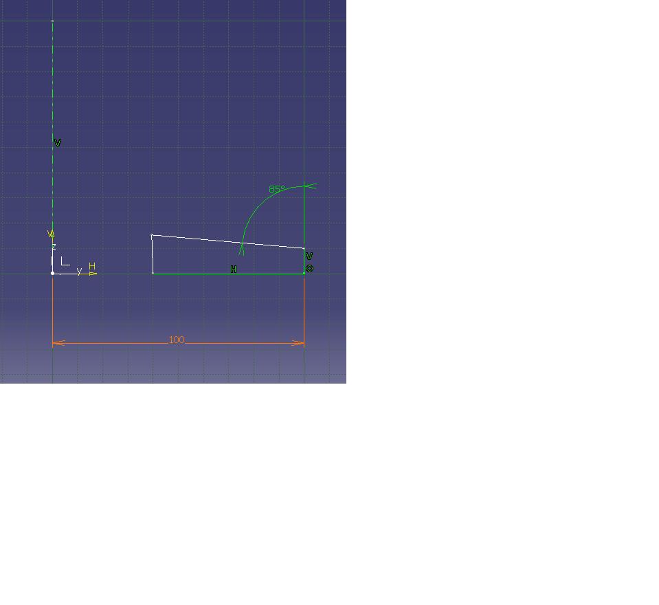

Ich habe erst grad kurz den CAD-Wechsel hinter mir zwischen SolidWorks und CatiaV5.
Immer wieder stehe ich nun mit dem Catia an da ich Funktionen suche die in SolidWorks vorhanden waren und angeblich in CatiaV5 nicht. Das sagen zumindest meine Arbeitskollegen die schon länger auf CatiaV5 arbeiten.
Was ich mir nun aber fast nicht vorstellen kann, dass Catia nicht zulässt, dass man beim Profilvermassen nicht einen Durchmessermass angeben kann!
Siehe Anhang (Mass 100 soll Ø200 sein).

hallo faes,
mh, in der skizze ist das was du bemaßen willst ja auch ein abstand. und der wird nun mal mit LÄNGE bemaßt.
möchtest du dieses profil anschließend um die achse v bzw z rotieren lassen? dabei entsteht dann diese LÄNGE als DURCHMESSER des Körpers.
Oder was meinst du sonst?

Hi Thomas
Ja genau, das meinte ich.
Ich möchte die Skizze anschliessend um die Achse rotieren lassen.
Zum Vermassen, habe ich die Achse angewählt und die Linie.
SolidWorks erkannt durch das anwählen der Achse, dass ich ein Durchmesser vermassen will. So wurde dann das Mass als Durchmesser dargestellt. Die Masslinie kreuzte die Achse und ging über die Achse hinweg, in Leere...
Na gut, dann muss ich also all meine Durchmesser zuerst durch 2 teilen oder gibt es eine andere Möglichkeit?

Zunächst die Achse wählen, dann deine Kante -> RMT -> Durchmesser -> Bemassung "absetzen"

hallo faes,
im prinzip ja, in der skizze ist nur der radius erforderlich.
wenn du allerdings unbedingt diese maße als durchmesser eingeben möchtest, könntest du z.b. parameter definieren.
dort gibst du dann deinen durchmesser ein. in der skizze wird dann der parameter für die bemaßung über FORMEL DEFINIEREN mit dem Maß verknüpft.
diese formel ist berechnet dann automatisch immer den radius.
weiterer vorteil dieser methode: du kannst vom strukturbaum aus deine durchmesser verändern, ohne in die skizzen zu gehen.

Hallo Bernd
Genau das habe ich gesucht!
Vielen Dank!
