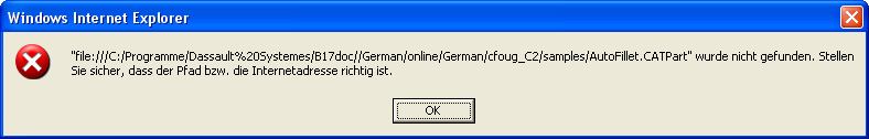

hi allerseits,
problem:
beim anklicken der links zu den beispielen der onlinehilfe wird das mit der fehlermeldung quittiert, dass dieser nicht existent sind, bzw. nicht gefunden wurden.
In dieser fehlermeldung wird der gesamte pfad angezeit, der stimmt auch, nur beim "Dassault Systemes" wird die leerstelle durch "%" ersetzt. Das deutet mir an, irgendwo in meinen (PC?)einstellungen stimmt was nicht. Aber wo? Könnte mir bitte jemand helfen?
gruß
georg

In HTML (also auch in der Online-Hilfe) werden bei Pfadangaben in Verweisen Leerzeichen durch "%20" ersetzt.
Stimmt der Pfad sonst?

hi,
ja, der pfad stimmt sonst und catia lässt auch keine änderung des pfades mit hilfe der optionen zu...

Hallo inka,
lad doch mal ein Bild der Fehlermeldung hoch. Und den Pfad aus den Options, der zu der Hilfe führen soll.
Bei der Gelegenheit könntest du auch deinen Systeminfo ausfüllen.

hi allerseits,
ich arbeite mit V5, das bild der fehlermeldung habe ich hochgeladen, als *.txt? hoffentlich kann man da was lesen...

Da ist ein "/" zuviel im Pfad.
Schau noch mal in den Optionen (bzw. in der Evironment-Datei) ob der Pfad korrekt ist (ggf ohne abschließendes \ bzw /)
PS: Bei der Frage der Version war das Release von CATIA V5 gemeint.

hi Bernd,
genau das wars, ein abschliessendes \...
ist mir schleierhaft wie es da hinkam, denn ich habe die hilfe automatisch, ohne was zu ändern, installiert, allerdings nicht gleich mit catia zusammen. Wie auch immer, danke für den tipp, die hilfe geht nun...
